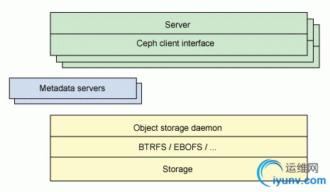

  另一个架构视图由图2 提供。一系列服务器通过一个客户界面访问 Ceph 生态系统,这就明白了元数据服务器和对象级存储器之间的关系。分布式存储系统可以在一些层中查看,包括一个存储设备的格式(Extent and B-tree-based Object File System [EBOFS] 或者一个备选),还有一个设计用于管理数据复制,故障检测,恢复,以及随后的数据迁移的覆盖管理层,叫做 Reliable Autonomic Distributed Object Storage(RADOS)。最后,监视器用于识别组件故障,包括随后的通知。
图 2. Ceph 生态系统简化后的分层视图

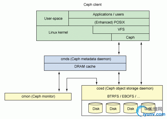

  图3 显示了一个简单的 Ceph 生态系统。Ceph Client 是 Ceph 文件系统的用户。Ceph Metadata Daemon 提供了元数据服务器,而 Ceph Object Storage Daemon 提供了实际存储(对数据和元数据两者)。最后,Ceph Monitor 提供了集群管理。要注意的是,Ceph 客户,对象存储端点,元数据服务器(根据文件系统的容量)可以有许多,而且至少有一对冗余的监视器。那么,这个文件系统是如何分布的呢?
图 3. 简单的 Ceph 生态系统

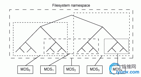

  元数据服务器(cmds)的工作就是管理文件系统的名称空间。虽然元数据和数据两者都存储在对象存储集群,但两者分别管理,支持可扩展性。事实上,元数据在一个元数据服务器集群上被进一步拆分,元数据服务器能够自适应地复制和分配名称空间,避免出现热点。如图4 所示,元数据服务器管理名称空间部分,可以(为冗余和性能)进行重叠。元数据服务器到名称空间的映射在 Ceph 中使用动态子树逻辑分区执行,它允许 Ceph 对变化的工作负载进行调整(在元数据服务器之间迁移名称空间)同时保留性能的位置。
图 4. 元数据服务器的 Ceph 名称空间的分区
