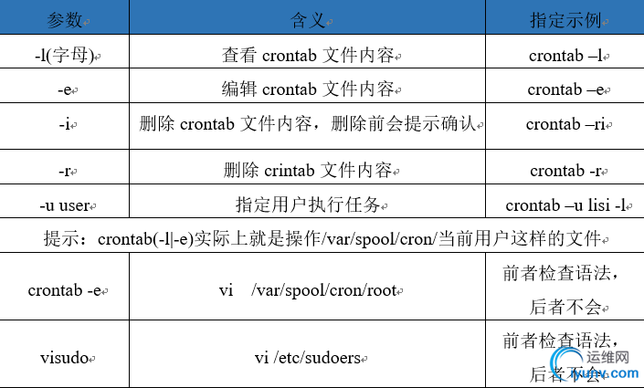

2.3 指令选项说明表
2.4 指令的使用格式
  用户所建立的crontab文件存于/var/spool/cron中如:root用户的定时任务配置文件为/var/spool/cron/root。

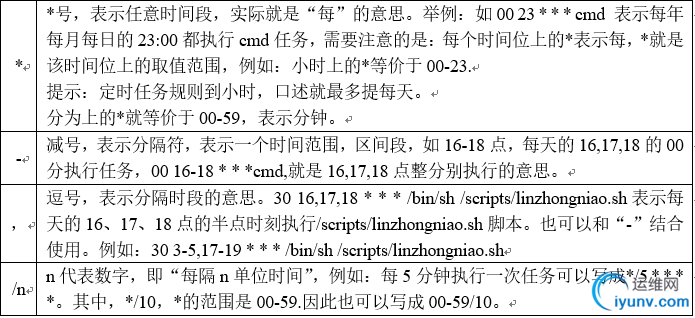

2.6 crontab语法格式中特殊符号含义
