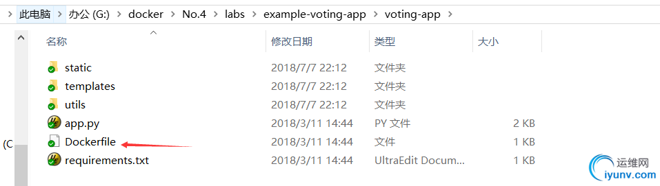

  #####Voting App
  暴露给外边访问的,投票使用,里面有对应的候选人的选项。是个python项目。这个将投票结果放入redis中,在现实中投票的人都比较多,为了方便存储直接连通的redis内存中。
  Dockfile
# 使用python2.7的镜像
FROM python:2.7
# 设置一个application的目录
WORKDIR /app
# 文件依赖,安装指定的目录,通过pip进行安装
ADD requirements.txt /app/requirements.txt
RUN pip install -r requirements.txt
# Copy our code from the current folder to /app inside the container
ADD . /app
# 暴露端口80
EXPOSE 80
# 启动容器命令
CMD ["python", "app.py"]

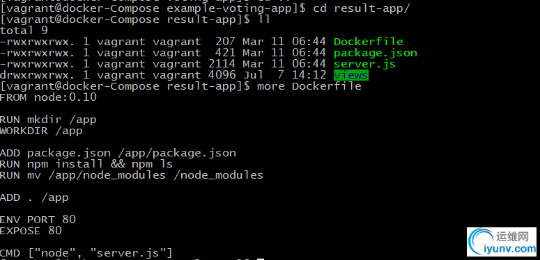

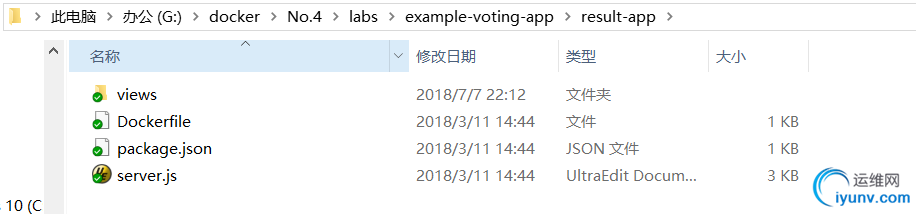

  #####Results App
  暴露给外边访问的,实时的显示候选人的得票情况。是个node js项目。直接取PG数据库的结果。
  Dockfile
FROM node:0.10
RUN mkdir /app
WORKDIR /app
ADD package.json /app/package.json
RUN npm install && npm ls
RUN mv /app/node_modules /node_modules
ADD . /app
ENV PORT 80
EXPOSE 80
CMD ["node", "server.js"]

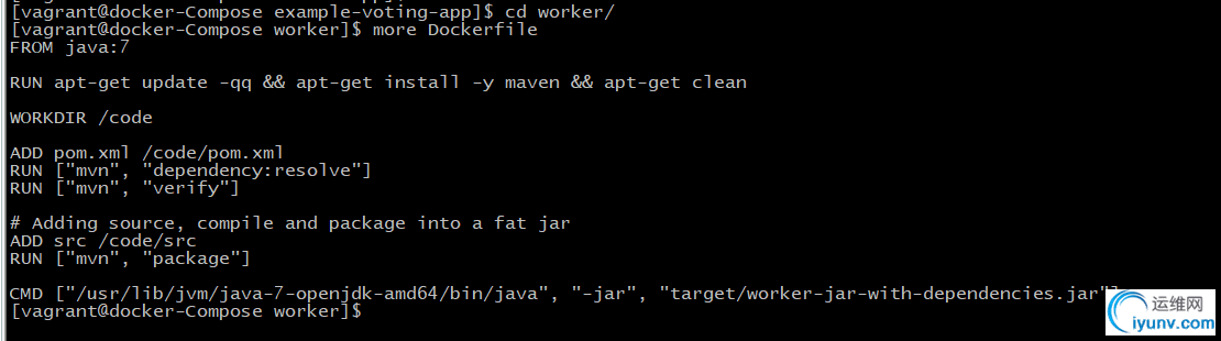

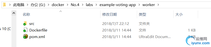

  #####worker
  读取redis效果,并将结果记录到PG数据库,是个java项目。
  Dockfile
FROM java:7
RUN apt-get update -qq && apt-get install -y maven && apt-get clean
WORKDIR /code
ADD pom.xml /code/pom.xml
RUN ["mvn", "dependency:resolve"]
RUN ["mvn", "verify"]
# Adding source, compile and package into a fat jar
ADD src /code/src
RUN ["mvn", "package"]
CMD ["/usr/lib/jvm/java-7-openjdk-amd64/bin/java", "-jar", "target/worker-jar-with-dependencies.jar"]

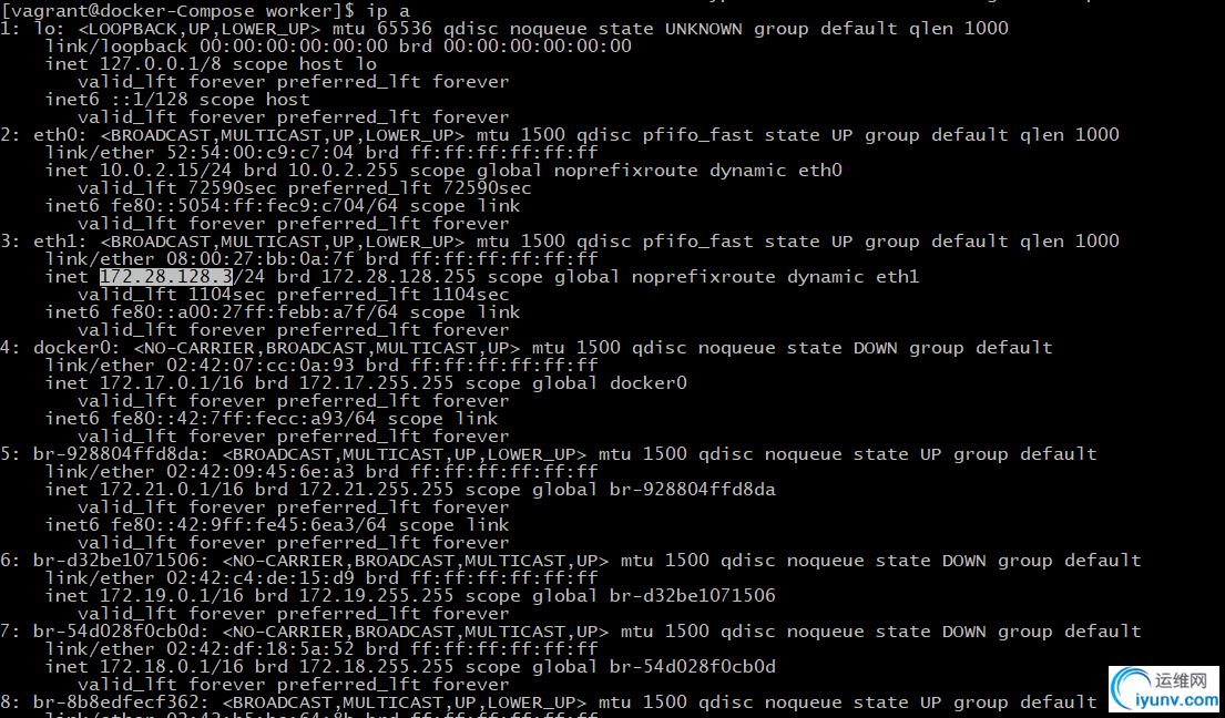

docker-compose 一键部署
  到docker-compose.yml目录
sudo service docker restart
sudo docker-compose up
#查看eth1的ip地址 映射了2个端口5000和5001
ip a
