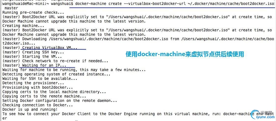

先创建4个虚拟节点(1个master + 3个slave)
  首先要将之前下载的boot2docker.iso放到/Users/你的用户名/.docker/machine/cache/目录下,然后执行如下命令:
docker-machine create --virtualbox-boot2docker-url ~/.docker/machine/cache/boot2docker.iso master
docker-machine create --virtualbox-boot2docker-url ~/.docker/machine/cache/boot2docker.iso slave1
docker-machine create --virtualbox-boot2docker-url ~/.docker/machine/cache/boot2docker.iso slave2
docker-machine create --virtualbox-boot2docker-url ~/.docker/machine/cache/boot2docker.iso slave3
  注意:上面若不指定boot2docker的路径:--virtualbox-boot2docker-url ~/.docker/machine/cache/boot2docker.iso,直接执行docker-machine create master创建节点时,可能会报No default Boot2Docker ISO found locally, downloading the latest release...这种错误!所以最好自己指定boot2docker.iso镜像路径
  docker-machine命令创建虚拟机过程细节如下:
  创建完4个节点以后,可以用docker-machine ls命令查看一下各个节点的情况,可以看到自动为其分配了独立的IP地址:

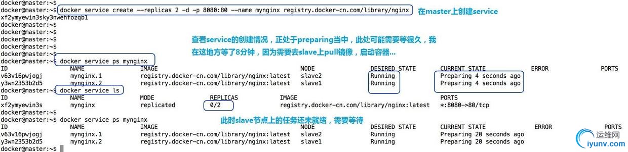

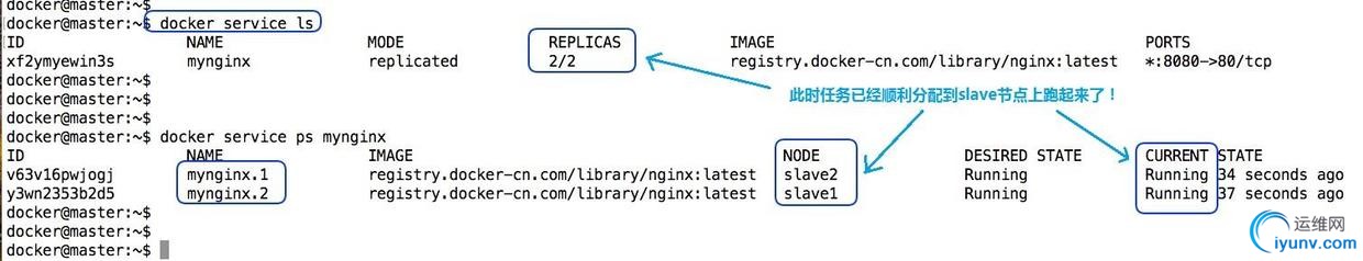

在master节点上执行如下命令来创建名为mynginx的service,让其有2份nginx容器副本分配到集群中去,起在8080端口:
docker service create --replicas 2 -d -p 8080:80 --name mynginx registry.docker-cn.com/library/nginx
然后使用如下两条命令查看效果:
docker service ls
docker service ps mynginx
  执行效果如下:
  此处有两点需要注意:
  • 我们使用了registry.docker-cn.com/library/nginx作为加速镜像,不然可能在slave上pull镜像的时候timeout
  • 注意此处创建了service之后并不是nginx容器立马都在slave上起起来了,是需要等一段时间的(如,我等了近8分钟),因为在slave上还要去pull nginx镜像,再启动nginx容器等,没有那么快
  等待若干分钟以后,我们再看效果,发现此时任务顺利地分发到slave1和slave2上了:

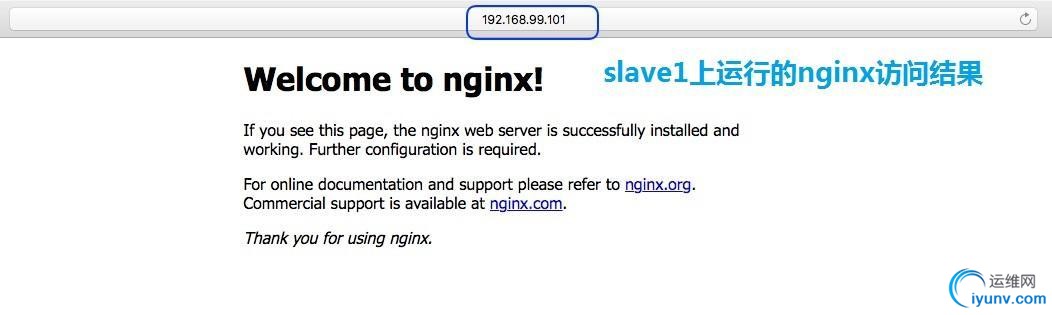

  分别用浏览器访问:
http://192.168.99.101:8080 和 http://192.168.99.102:8080 ,会得到如下结果:
  成功访问到了slave节点中起起来的nginx服务!

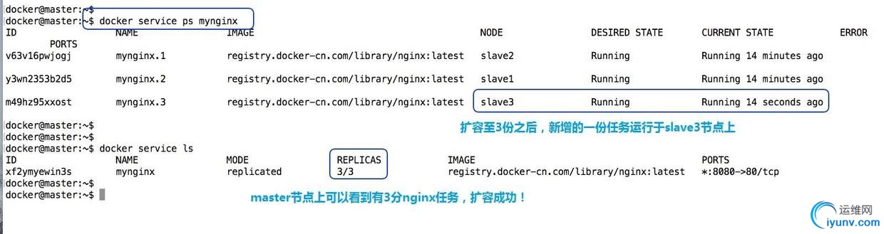

  我们想将nginx容器平滑地扩容到3份,在master上执行:
docker service scale mynginx=3
  然后在master上查看service,发现新增的一个容器任务分配到slave3上了,当然此时slave3上正在preparing:
  等若干分钟后在master上再次查看service,发现slave3上的nginx容器任务成功启动了:

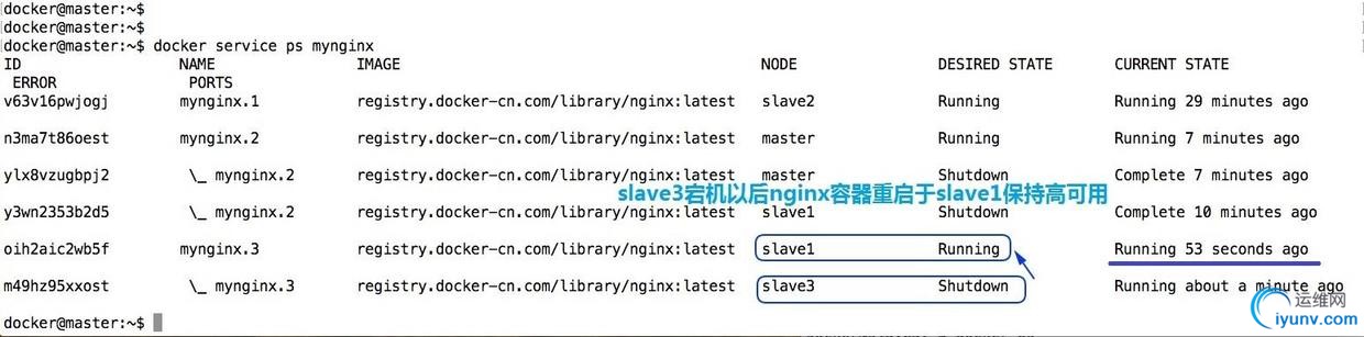

  接下来我们来将slave3宕机(宕机和前文的关闭nginx容器不同,此处模仿的是物理宕机),我们在控制台中使用docker-machine stop来模拟宕机动作:
  此时去master上查看service信息发现slave3宕机以后,nginx任务又重启与slave1上来保持高可用:

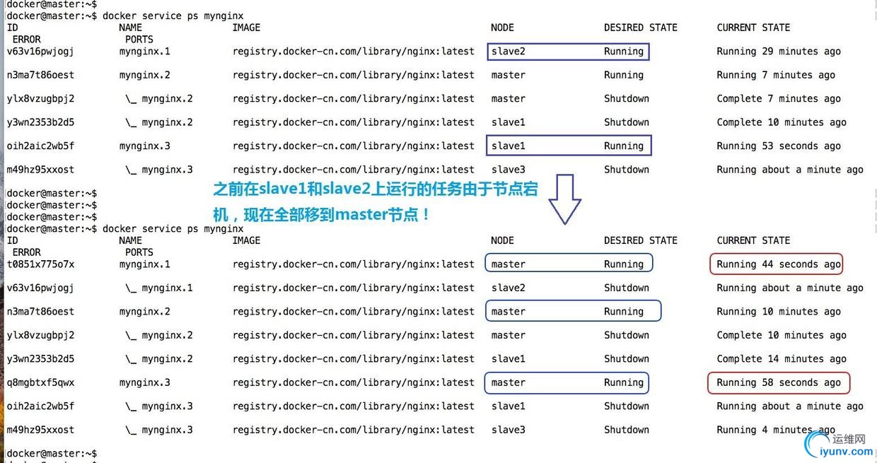

  最后来把狠的,我们将slave1,slave2,slave3全部从集群中断开:
  结果去master上查看service信息,发现3个容器副本全部迁移到master之上了:
  此时在master上执行docker ps查看容器信息如下:运行着3个nginx容器:
