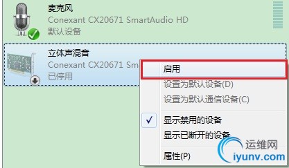

   3. 然后,在该界面下右击,在弹出的菜单项下选择[显示禁用设备]:
  4.   然后会看到显示出了一项[立体声混音]的设备,但却显示为已停用的状态。
   这里本人小小的PS一下:刚才在百度上搜了一下对于这个问题的解决办法,也有人说要将音频设备改为立体声混音,不过他的提示是在XP系统下的,对于XP系统我是能轻易地找到,而对于win7的新界面控制面板一直是找不到那些本来很熟悉的设备选项都不知道被藏到哪里去了,所以查找无果后也就罢了。
   5.好了,接下来的事情就好办了:右击[立体声混音]设备,将其[启用]:

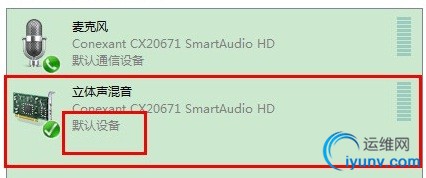

  6.两个设备都启用后,
   7.可以看到[麦克风]还是默认设备,而[立体声混音]是准备就绪状态,然后将其”右击→设置为默认设备”:
  8. 然后,我们再来看一下CamtasiaRecorder设置选项下的[声音设备]选项,
   可以看到,这里默认就选为了立体声混音,然后点击[OK]。
