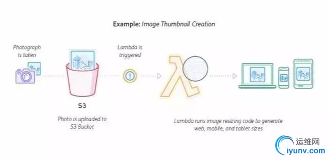

  在2014年的AWSre:Invent大会上第一次宣布了最早的FaaS运行态,即AWSLambda。重新修改图片大小然后上传到亚马逊S3,是最常见用于解释事件驱动的示例,计算即服务平台的仍然保留了这个例子,如下图:
  一个图片被上传到一个S3桶中,触发一个执行Lambda函数的事件。在事件被触发之前,函数以文件的形式保存到硬盘上,在工作任务下达之前没有CPU资源的使用(或者预留)。一旦触发,函数进入Lambda运行时并且传递有关事件的信息。在这个例子中,函数从S3中读取图片文件到内存中并且创建各种尺寸的缩略图,然后写入到第二个S3桶。

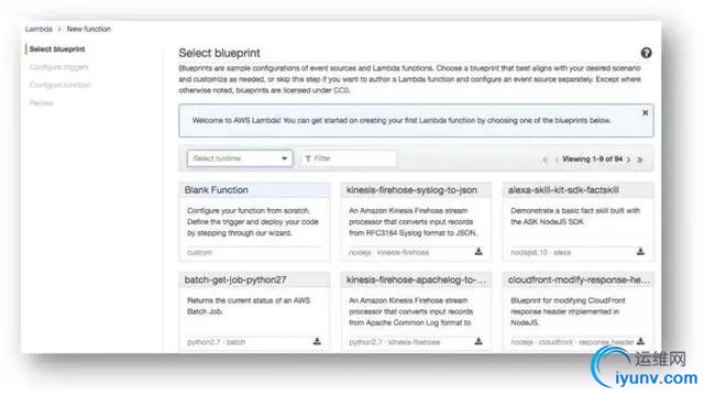

  创建一个AWS lambda 函数有许多方式,包括使用像Eclipse这样的IDE工具,或者像无服务器框架这样的工具,但是最容易的起步方式是使用AWS提供的蓝图(译者注:英文原文为blueprint,本意为蓝图,亚马逊这里应该类似产品的代号,在这里还是翻译为蓝图)。如果我们到AWS Lambda的控制台,然后点击创建新函数,我们将得如下图的界面:
  我们将使用Node.js创建一个响应S3事件的函数,我们从运行菜单选择Node.js 6.10,并且进入过滤器对话框:

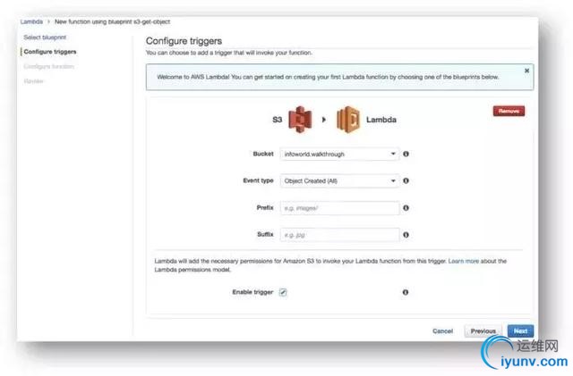

  在蓝图上单击s3 -get-object,然后我们进入到配置触发器页面:
  在这里,我们设置将用于生成事件的桶t(infoworld.d .walkthrough),并设置事件类型,以在该桶中创建新对象时触发。我们可以进一步过滤事件,只有当对象名称中的某些前缀或后缀出现时才会触发,但是我们会跳过它,然后点击复选框,在按下Next按钮之前启动触发器。

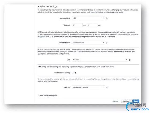

  最后,我们需要注意一些高级设置:
  最重要的项目是在顶部的部分,我们设置了内存的数量和执行超时。请记住,Lambda运行时使用的是容器,这些容器预装了不同的语言运行时。当事件触发时,它将把我们的代码加载到其中一个容器中并执行我们的函数。内存和超时设置决定了容器的大小,以及我们的函数必须执行多少时间。就我们的目的而言,128MB和3秒的默认值将会很好。对于其他用例,这些设置通常被更改。按下Next我们到一屏,我们可以回顾我们已经输入的所有设置:

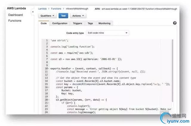

  检查我们的AWS Lambda代码

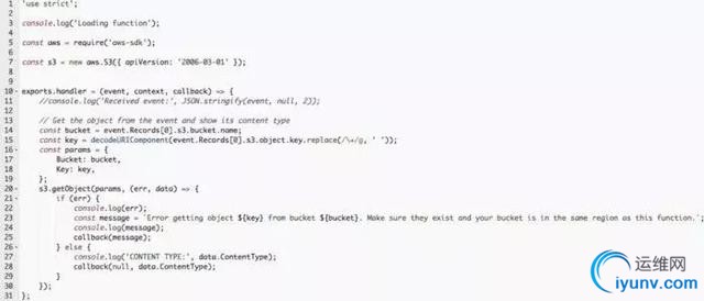

  下面是蓝图为我们创建的默认代码:
  在第14行和第15行,Lambda函数提取了bucket的名称和引发触发器的对象名称(也称为键)。然后它使用S3 API获取关于该对象的更多信息,并(如果顺利的话)输出其内容类型。我们还没有这样做,但是我们可以很容易地包含代码,然后在对象中读取,并相应地生成缩略图。

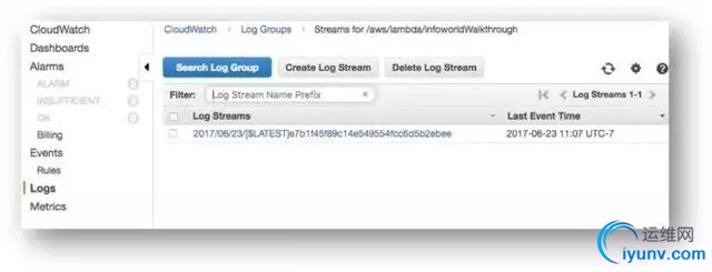

  从S3控制台上,不清楚我们的函数是否执行了,如果你进入Lambda控制台,你将会发现类似的信息缺乏。然而,每个Lambda函数都通过CloudWatch记录信息,因此如果我们检查CloudWatch,我们就会看到我们现在有了一个新的日志组:

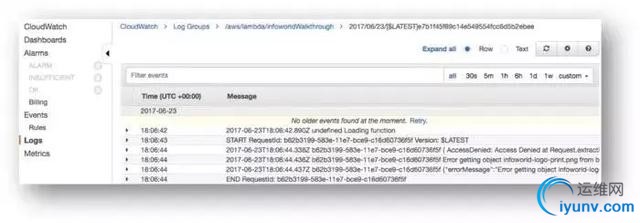

  检查这个日志显示对S3 bucket的访问被拒绝:

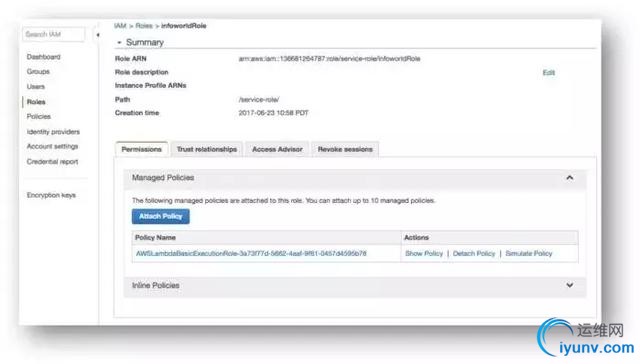

  出于某种神秘的原因,当我们的代码试图读取关于S3对象的信息时,它被拒绝访问该数据。但是为什么呢?我们是否设置了IAM角色,以便我们的函数在S3存储桶上具有只读权限?让我们在IAM控制台进行双重检查:

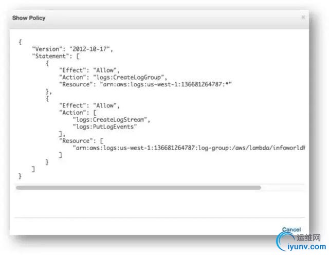

  是的,事实上这个角色有一个策略。让我们来看看这个策略:
  奇怪的是,我们有在CloudWatch中创建日志的权限,但是在任何地方都没有提到S3。不知何故,我们的S3只读permissons策略没有接受。让我们解决这个问题。

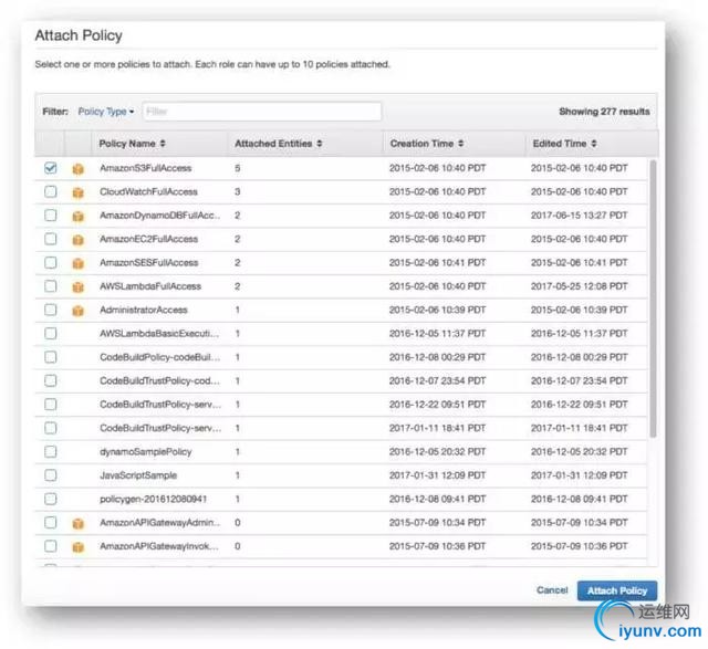

  如果我们按下附加策略按钮,我们将看到下面这个屏幕:
  通过选择AmazonS3FullAccess选项并按下附加策略按钮,我们应该提供所需的所有权限。

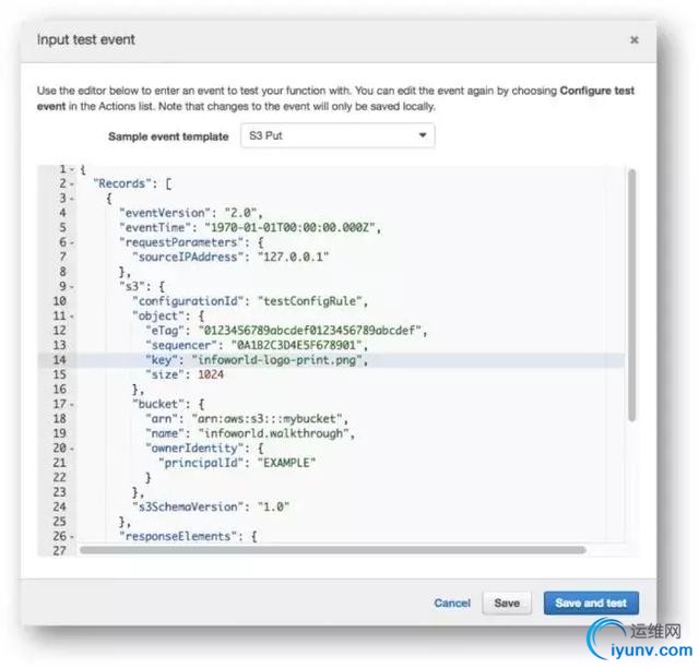

  这次我们将使用内置的测试钩子,而不是像以前那样手动地将PNG文件添加到S3 bucket中来测试函数。回到主页,我们的函数:
  现在,如果我们按下测试按钮,我们将会得到一个对话框,让我们从许多例事件中进行选择。我们想测试S3 put。我们需要在S3 key和bucketname字段中编辑值,以对应我们的图像文件和bucket的名称:
  在这里可以设置的事件中有各种其他字段,但是因为我们知道代码只查看键和桶名,所以我们可以忽略其余部分。按下保存和测试按钮将触发事件并导致我们的函数执行。不像上次,当我们通过S3控制台触发事件时,这次我们看到了实时反馈。我们还得到了CloudWatch日志的相关部分,在Lambda UI中:
  您可以看到我们的代码执行并确定了内容类型。
