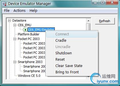

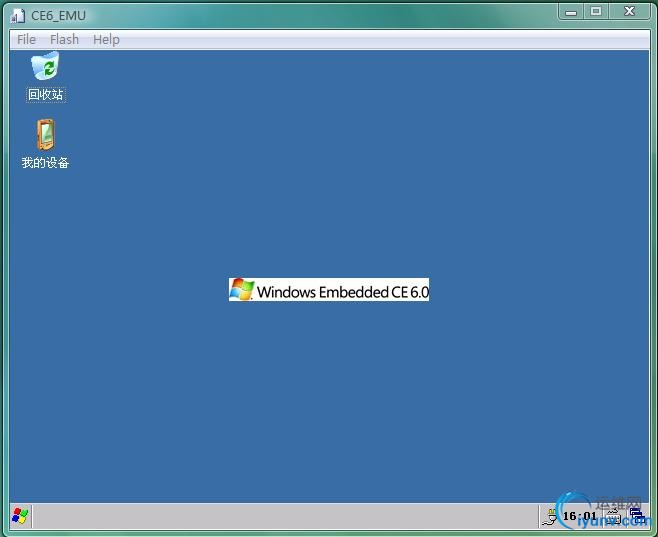

  我在XP SP2和VISTA BUSINESS上都成功安装了CE6,并且各自新建了DeviceEmulator项目(现在不叫PBWorkspace了,叫OSDesigns),编译完后用CE6 Attach Device成功启动;然后再编译生成SDK,安装到XP SP2或VISTA上后,再从VS2005里从Emulator SDK新建VC项目,编译并在Emulator上单步调试,现在Emulator就不是从Attach Device连接的了,而是从Device Emulator Manager启动的,也就是说应用开发人员可以完全不用装CE6,只要装VS2005就可以了。
  发两张通关靓图, Device Emulator Manager, 和自己定制生成的CE6中文模拟器
