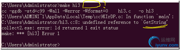

  总的来说,只要设置好这两个变量,CS50学习环境下就可以自由地运行GCC了。但我们的目标是,直接“make 目标”  就能生成我们需要的一键编译生成可执行文件。我们目前还是停留在我上一篇的老问题上,如图所示:
  如果GCC能正常进行,而make却不能有效工作,我们需要研究makefile文件的编写了!
