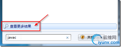

  一、如何查看jdk安装目录;
  通过不同方法搜索javac看看, javac.exe 是java的编译器;
  可用的搜索方法:
  1、cmd 控制台:  where javac
  2、开始菜单的搜索: 一直到“计算机”中的搜索结果中寻找。
  一般会安装在后面目录下: C:\Program Files\Java

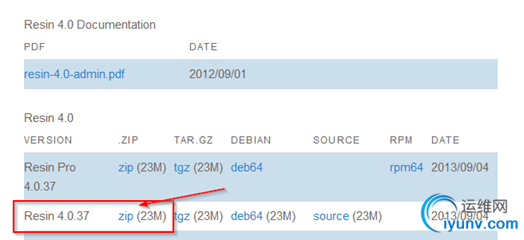

  二、下载安装Resin
  版本选择:
  resin 普通版本和pro版本主要区别是 pro支持缓存和负载均衡。pro因为有强大的cache功能,独立作为web服务器处理静态页面性能都可以和apache有一比。但普通版本独立作为web服务器性能就要差一些。当然可以使用apache+resin的方案借助apache的缓存功能提高性能。 但负载均衡就是普通版不能比的了。
  http://www.caucho.com/download/
  我们下载免费版应该下载下图红框的这个版本:
