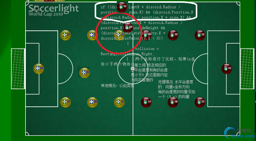

  ②TableBorder——字面意思,表面边框的类。这里隐身的意思是,相应物体的边框的类。干什么, 用于碰撞检测和碰撞冲突解决的类,相应的源代码如下:

  我这里解决的碰撞检测的类,是通过x,y方法来判断他是否碰撞。具体情况如图所示:判断他的坐标之差与其相应的方向的坐标进行比较,最终来获取相应的方向,最后进行了碰撞解决的方案,就是赋给其向量值(其实物理的中和速度的概念),这里有两个合速度,一个运行的合速度,一个是旋转的合速度。具体情况,如图所示:
