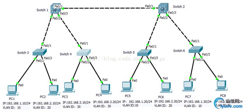

如下图所示,Switch 1配置工作在VTP服务器模式,其它交换机均配置工作在VTP客户端模式。
不能进行VTP同步VLAN配置信息的故障排除示例
       现在Switch 1上手动创建了VLAN 10、VLAN 20和VLAN 30,现在发现Switch 6上不能通过VTP自动创建VLAN 10、VLAN 20和VLAN 30。
