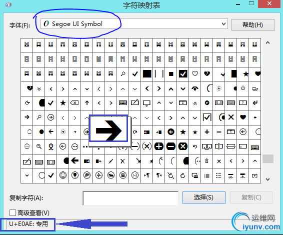

  问:人家的bar那么好看 ,我的bar那么难看,咋办
  答:微软给了了很多样式在StandardStyles.xaml里没事你可以去看看他会让你变美丽
  如果不行就先打开“字符映射表”,用了Windows这么多年,不要问我怎么打开。
  选择Segoe UI Symbol
  得到代码转义一下这里面很多样子注:&#x 开头,这是XML/HTML转义,比如,我们在字符映射表中看到某字符的编码为 U+ E109,在XAML中我们要替换为 &#xE109,没事到这里面逛逛特殊字符都可以用的。再不行自定义图片;

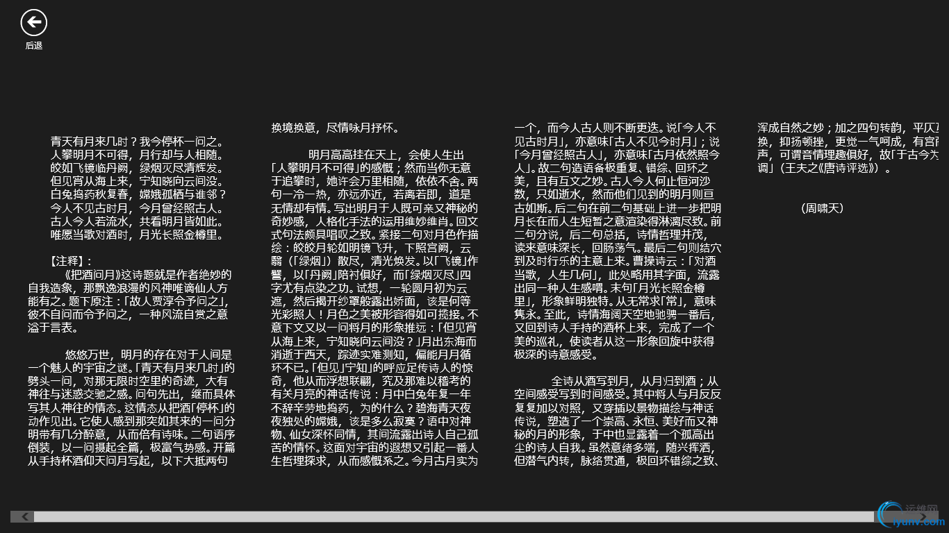

  2.RichTextBlock
  问:我的textblock承载出来的文章怎么能让他能复制。难道用textbox不成
  答:非也,有richtextBlock在呢一切都好办,要么他怎么能叫富文本标签
  问:这种格式我要用怎么布局怎么排列啊
  答:richtextBlock
  问:从何下手
  答:看代码
View Code

  问:为什么啊
  答:真是小白,就是他有个属性就是判断有没有超出则把剩余的数据赋给下一个模块继续显示
  问:哦懂了
  问:rich很富有啊;那还有什么用法么
