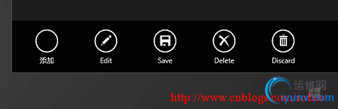

  AppBar的定义非常简单,如果要使用它,还得自定义其展示视图,不过添加其子元素很方便。使用BottomAppBar有两种方式:XAML和后台Code。
  (1)XAML方式
  如下XAML我们向Page添加拥有五个按钮的下方工具栏:
  IsSticky="True"表明当工具栏打开后让它一直显示在屏幕上,在工具栏内先是放置了一个Grid,其内置一个StackPanel,最后是在内部摆放了5个按钮,并且还为按钮btn1设置了名字AutomationProperties.Name="添加",如果要让按钮响应事件,可以为每个按钮注册事件处理程序,就像btn2和btn3一样注册了Click事件。在创建Metro应用程序项目的时候,在Common文件夹下有一个默认的样式StandardStyles.xaml,里面有一系列的工具栏按钮样式,但是被注释掉的,我们可以取消注释,然后在我们的程序中使用它们,大概在StandardStyles.xaml文档的249行开始,有一个基本样式AppBarButtonStyle,其他的如EditAppBarButtonStyle和SaveAppBarButtonStyle等都是基于AppBarButtonStyle进行实现的,上面XAML中用到了AppBarButtonStyle、EditAppBarButtonStyle、SaveAppBarButtonStyle、DeleteAppBarButtonStyle等,我们来看一下上面XAML最终展示的效果:

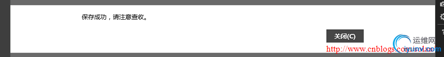

  (1)只有提示消息对话框
  使用一个构造函数的MessageDialog可以实例化一个对话框,然后以异步方式打开它,此时它会默认显示一个“关闭”按钮:
          MessageDialog md = new MessageDialog("保存成功,请注意查收。");
md.ShowAsync();
  效果图:

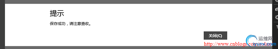

  (2)带有标题的对话框
            MessageDialog md = new MessageDialog("保存成功,请注意查收。", "提示");
  效果图:

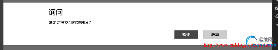

  (3)指定自定义命令的对话框
  MessageDialog类有一个重要的成员,可以在当前对话框中呈现多个命令按钮:
public IList Commands { get; }
  可以看到,只要你愿意,你可以向Commands注入多个命令,有意思吧?有一个已经实现了接口IUICommand的类UICommand,这个类就是对命令的处理,它不仅接收一个标签文本,还可以接收一个处理程序的委托UICommandInvokedHandler,UICommand类的构造函数有四个:
        public UICommand();
public UICommand(string label);
public UICommand(string label, UICommandInvokedHandler action);
public UICommand(string label, UICommandInvokedHandler action, object commandId);
  来看一下如何注册命令的处理程序:
       MessageDialog md = new MessageDialog("确定要提交当前数据吗?", "询问");
md.Commands.Add(new UICommand("确定", cmd =>
Debug.WriteLine("确定");
md.Commands.Add(new UICommand("放弃", cmd =>
Debug.WriteLine("放弃");
md.ShowAsync();
  效果图:

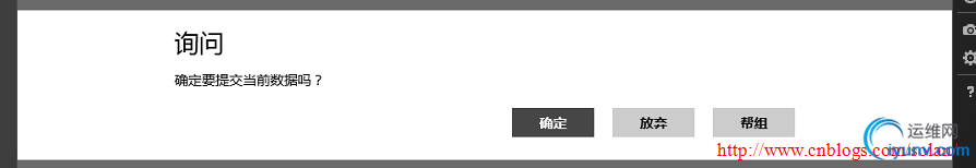

  (4)使用具有命令Id的命令
  细心的你一定能发现上面UICommand的最后一个构造函数:
  最后一个参数可以指定命令的Id,也就是说,在下文中我们可以根据这个Id来进行不同的操作,这个object类型的Id允许你给它任意类型的数据。下面的代码我们取消了注册命令处理程序,而是为指定了命令Id:
md.Commands.Add(new UICommand("确定", null, 0));
md.Commands.Add(new UICommand("放弃", null, 1));
md.Commands.Add(new UICommand("帮组", null, 2));
md.DefaultCommandIndex = 0;
md.CancelCommandIndex = 1;
var flg = await md.ShowAsync();
//var flg = md.ShowAsync();
switch (flg.Id)
case 0:
//Do Something
break;
case 1:
//Do Something
break;
case 2:
//Go to Help
break;
default:
break;
  效果图:
  在前面我们看到MessageDialog是以异步方式打开,所以我们可以根据需要获取ShowAsync()的响应结果,根据命令Id执行进一步的操作。使用DefaultCommandIndex指定当我们按下Enter键时响应的按钮,CancelCommandIndex指定当按下Esc键时应的按钮。
