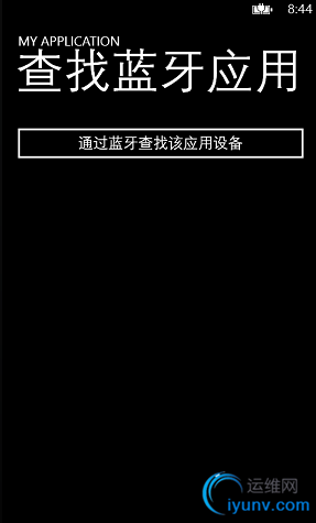

实例:实现蓝牙程序对程序的传输
  下面给出蓝牙程序对程序传输的示例:通过使用蓝牙功能查找周边也要使用改应用的手机,互相建立起连接和发送测试消息。
代码清单19-1:蓝牙程序对程序传输(源代码:第19章\Examples_19_1)
  MainPage.xaml文件主要代码
  MainPage.xaml.cs文件主要代码
using System;
using System.Windows;
using System.Windows.Controls;
using Microsoft.Phone.Controls;
using Windows.Networking.Proximity;
using Windows.Networking.Sockets;
using Windows.Storage.Streams;
namespace BluetoothDemo
public partial class MainPage : PhoneApplicationPage
private StreamSocket _socket = null;  // Socket数据流对象
private DataWriter _dataWriter;  // 数据写入对象
private DataReader _dataReader; // 数据读取对象
public MainPage()
InitializeComponent();
Loaded += MainPage_Loaded;//页面加载事件
// 查找蓝牙对等项按钮事件处理
private async void btFindBluetooth_Click(object sender, RoutedEventArgs e)
try
//开始查找对等项
                PeerFinder.Start();
// 等待找到的对等项
var peers = await PeerFinder.FindAllPeersAsync();
if (peers.Count == 0)
MessageBox.Show("没有发现对等的蓝牙应用");
else
// 把对等项目绑定到列表中
lbBluetoothApp.ItemsSource = peers;
catch(Exception ex)
if ((uint)ex.HResult == 0x8007048F)
MessageBox.Show("Bluetooth已关闭请打开手机的蓝牙开关");
else
MessageBox.Show(ex.Message);
// 连接蓝牙对等项的按钮事件处理
private async void btConnect_Click(object sender, RoutedEventArgs e)
Button deleteButton = sender as Button;
PeerInformation selectedPeer = deleteButton.DataContext as PeerInformation;
// 连接到选择的对等项
_socket = await PeerFinder.ConnectAsync(selectedPeer);
// 使用输出输入流建立数据读写对象
_dataReader = new DataReader(_socket.InputStream);
_dataWriter = new DataWriter(_socket.OutputStream);
// 开始读取消息
            PeerFinder_StartReader();
// 读取消息
async void PeerFinder_StartReader()
try
uint bytesRead = await _dataReader.LoadAsync(sizeof(uint));
if (bytesRead > 0)
// 获取消息内容的大小
uint strLength = (uint)_dataReader.ReadUInt32();
bytesRead = await _dataReader.LoadAsync(strLength);
if (bytesRead > 0)
String message = _dataReader.ReadString(strLength);
MessageBox.Show("获取到消息:" + message);
// 开始下一条消息读取
else
MessageBox.Show("对方已关闭连接");
else
catch (Exception e)
MessageBox.Show("读取失败: " + e.Message);
// 页面加载事件处理
void MainPage_Loaded(object sender, RoutedEventArgs e)
// 订阅连接请求事件
PeerFinder.ConnectionRequested += PeerFinder_ConnectionRequested;
// 连接请求事件处理
void PeerFinder_ConnectionRequested(object sender, ConnectionRequestedEventArgs args)
// 连接并且发送消息
            ConnectToPeer(args.PeerInformation);
// 连接并发送消息给对方
async void ConnectToPeer(PeerInformation peer)
_socket = await PeerFinder.ConnectAsync(peer);
string message = "测试消息";
uint strLength = _dataWriter.MeasureString(message);
_dataWriter.WriteUInt32(strLength);//写入消息的长度
_dataWriter.WriteString(message);//写入消息的内容
uint numBytesWritten = await _dataWriter.StoreAsync();
  程序的运行效果如图19.2所示。

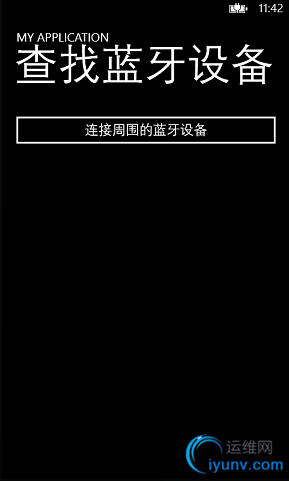

实例:实现蓝牙程序对设备的连接
下面给出蓝牙程序对设备连接的示例:查找蓝牙设备,并对找到的第一个蓝牙设备进行连接。
代码清单19-2:蓝牙程序对设备连接(源代码:第19章\Examples_19_2)
  MainPage.xaml文件主要代码
        // 查找蓝牙设备事件处理
try
// 配置PeerFinder蓝牙服务的GUID去搜索设备
PeerFinder.AlternateIdentities["Bluetooth:SDP"] = "5bec6b8f-7eba-4452-bf59-1a510745e99d";
Debug.WriteLine("没发现蓝牙设备");
else
// 连接找到的第一个蓝牙设备
PeerInformation selectedPeer = peers[0];
StreamSocket socket = new StreamSocket();
await socket.ConnectAsync(selectedPeer.HostName, selectedPeer.ServiceName);
MessageBox.Show("连接上了HostName:" + selectedPeer.HostName + "ServiceName:" + selectedPeer.ServiceName);
catch (Exception ex)
MessageBox.Show("Bluetooth is turned off");
  程序的运行效果如图19.3所示
