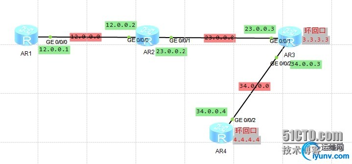

一:实验拓扑
二:实验要求
1:实现全网互通
2:实现静态路由与动态路由的区别认识
3:熟练掌握其配置命令
三:实验步骤

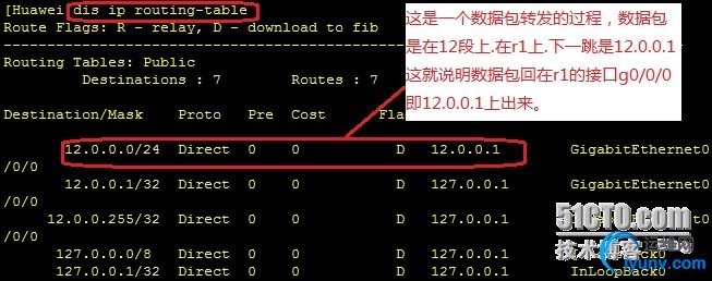

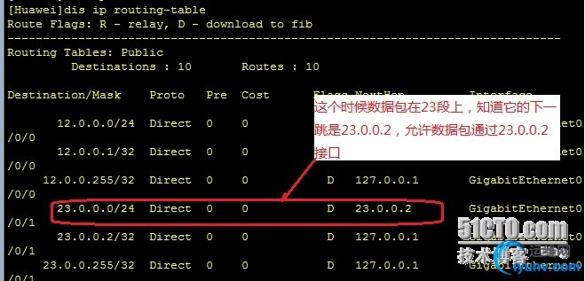

[Huawei]dis ip routing-table//查看路由表
R1上只有一个接口,由上图的红心圈上我们可以看到它是以个直连过程。

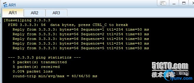

R1上获得一个数据包,查看路由表时发现没有到达3.3.3.3的路由,只知道它的下一跳接口是12.0.0.1。因此数据包通过了通过12.0.0.1接口,但他不知道12.0.0.2接口,因此它就不能通过12.0.0.2接口。数据包就会丢掉。为了让它到达目标地址。因此我们要给这数据包一个路径,静态或者是默认路由,让数据包可以通过12.0.0.2接口,到达R2。这里我们给默认路由,默认路由只能在只有一个接口的设备上。

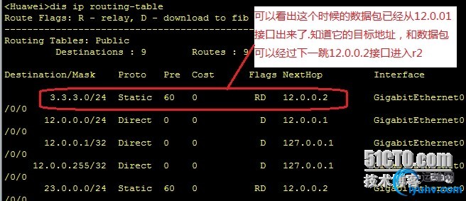

[Huawei]ip route-static 0.0.0.0 0.0.0.0 12.0.0.2//默认路由:ip route-static 0.0.0.0  0.0.0.0+下一跳地址(0.0.0.00.0.0.0表示所有地址,它可以匹配任何数据包,从而让任何数据包都可以被路由。这里的12.0.0.2为下一跳地址,即为数据包需要通过这个接口。)默认路由只有一个出口时才可以使用,默认路由是特殊的静态路由
这个时候数据包是否就可以顺利到达r3了呢?
数据包不能够到达r3。

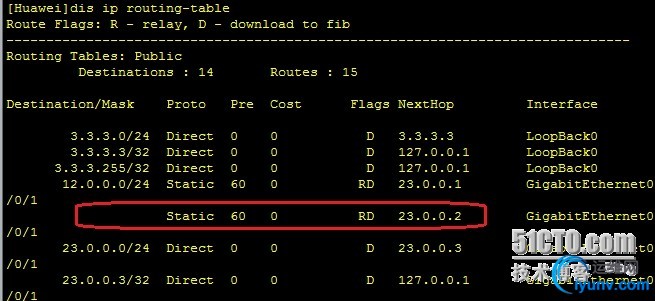

数据包到达r3之后,数据包需要进行回包,很明显他不知道12段的路径因此要给它设定一个回包路径—静态路由。
[Huawei]ip route-static12.0.0.0 255.255.255.0 23.0.0.2//静态路由
这样就知道回去的路径了.要从23.0.0.3接口出来.通过23.0.0.2接口到达r2,会从默认的就扣12.0.0.2通过再到r1。

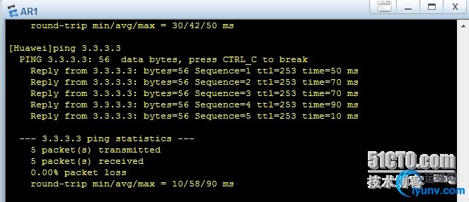

实验结果

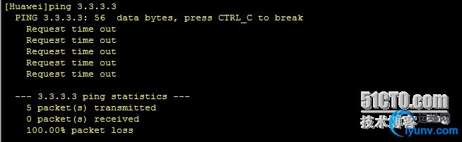

如果(1
r1中设定静态路由.不做默认路由
[Huawei]undo ip route-static 0.0.0.0 0.0.0.0 12.0.0.2//将默认路由关掉
[Huawei]ping 3.3.3.3
  PING3.3.3.3: 56  data bytes, press CTRL_C tobreak
   Request time out
   Request time out
   Request time out
   Request time out
   Request time out
  ---3.3.3.3 ping statistics ---
    5packet(s) transmitted
    0packet(s) received
100.00% packet loss
这里将默认路由关掉就ping不通r3了

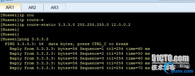

做静态路由
R1

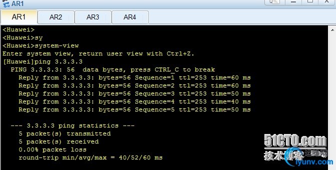

[Huawei]ip route-static 23.0.0.2 255.255.255.0 12.0.0.2
[Huawei]ip route-static 3.3.3.0 255.255.255.0 12.0.0.2
做默认路由我们只需要做一条.而做静态路由需要做两条
因此:最为原始的配置路由方式,纯手工,易管理,但是耗时,一般用于小型企业或者中等偏下型企业.

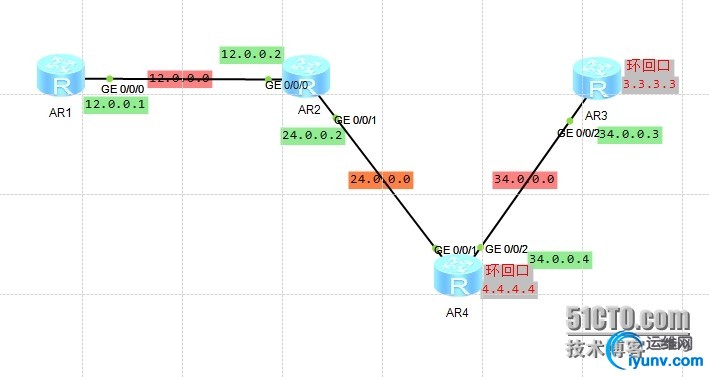

如果(2
将实验拓扑改掉----下图
R4
[Huawei]int g0/0/2
[Huawei-GigabitEthernet0/0/2]ip add 24.0.0.4 24
[Huawei]int g0/0/1
[Huawei-GigabitEthernet0/0/1]ip add 24.0.0.4 24
[Huawei]int loo 0
[Huawei-LoopBack0]ip add 4.4.4.4 24
静态路由
ip route-static 4.4.4.0 255.255.255.0 24.0.0.4//由于网络拓扑发送给变.因此要修改路由。这是一条能够保持r2与r4的连通性的静态路由。
ip route-static 12.0.0.0 255.255.255.0 24.0.0.2//这条是数据包到达r4只后的回包路径。
ip route-static 3.3.3.0 255.255.255.0 34.0.0.3//这是保证让r4与r3的联通性
