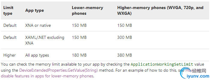

  明确两个名称“低内存设备”和“高内存设备” MSDN上的解释是 1GB 以上内存的手机称之为高内存设备,也就是说1GB是这两种设备的分水岭。
  通过上图可以看到在我们的一般应用中 低内存设备内存限制是 180MB,高内存设备是380MB。
  当然如果你想让你的应用一些功能只运行在高内存的设备上,得到一个最佳运行效果通过代码是可以判断实现的:

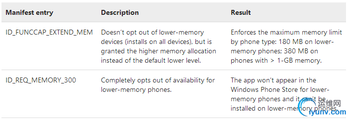

  另外 我也也可以在低内存设备上申请更多内存的使用空间(如果你需要)
  以上这段代码演示了如何使用 ID_FUNCCAP_EXTEND_MEM 在低内存设备上当应用内存使用超过180MB后不强制退出。
  并且声明了ID_REQ_MEMORY_300 表示次应用不会被低内存设备搜到以及禁止被安装。

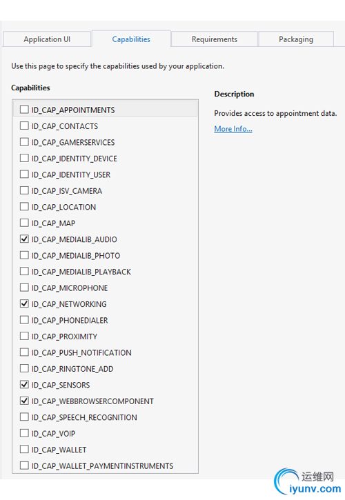

  功能页面:这里面的是声明你的应用程序会涉及到那些API的使用,在此声明后才可以在应用中使用,否则该功能会在设备中禁用。

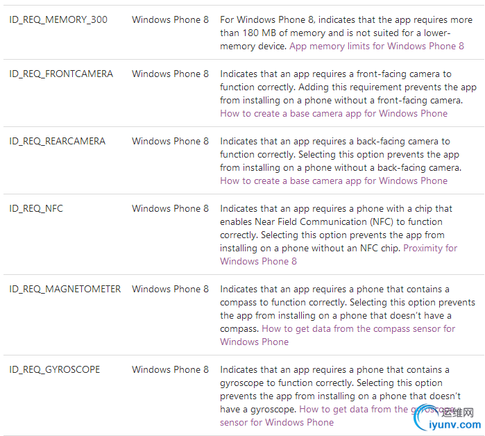

  硬件要求和确定功能列表请参考:
  硬件要求 http://msdn.microsoft.com/en-us/library/windowsphone/develop/jj206936(v=vs.105).aspx
  功能列表 http://msdn.microsoft.com/en-us/library/windowsphone/develop/gg180730(v=vs.105).aspx
  这里的选项会显示在应用商店的提示中,例如:此应用会获取你的地理位置信息,获取你的通讯录信息,更改你的锁屏图片等...

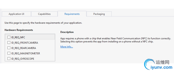

  要求页面
  通过勾选以上硬件信息可以防止你的应用安装到不支持次硬件要求的设备上:
  当然我们在代码中也都是可以禁用和判断这些功能是否支持,在这里我建议大家在尽可能的情况下通过代码的方式来 设配一些硬件不支持的情况,在没有办法的情况下载抛弃部分设备。
  例如判断一个设备是否支持闪光灯并且控制打开关闭的代码如下:

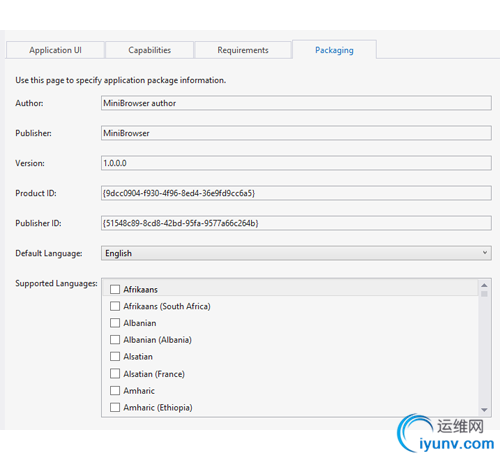

  打包页面
  您也可以指定默认语言和该页面支持的其他语言。您为默认语言和支持的语言提供的值决定了用户在 Store 中看到的您的应用的语言支持情况。您可以手动编辑这两个值。但是,它们与项目属性中的非特定语言和支持的区域性设置密切相关。对于所有设备是样的。
