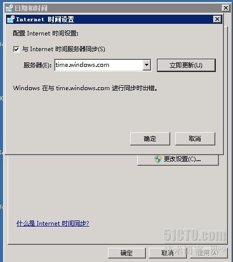

保持同步。[如下图]

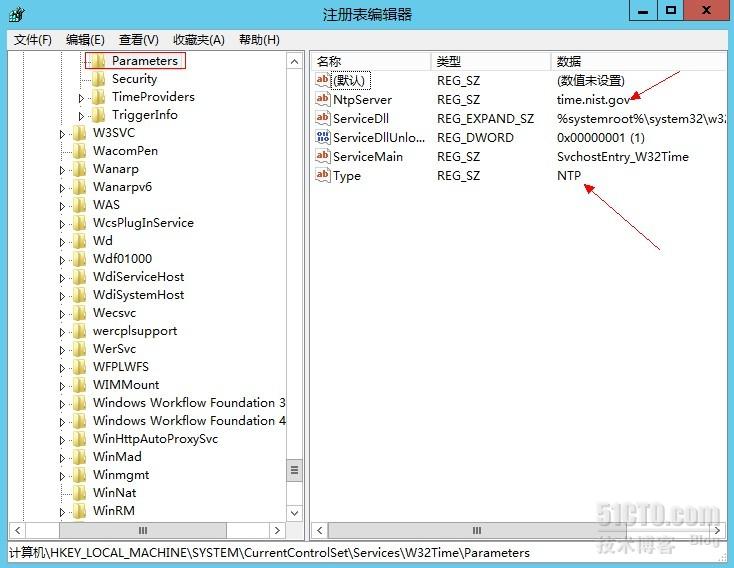

打开注册表,检查设置设置是否成功。

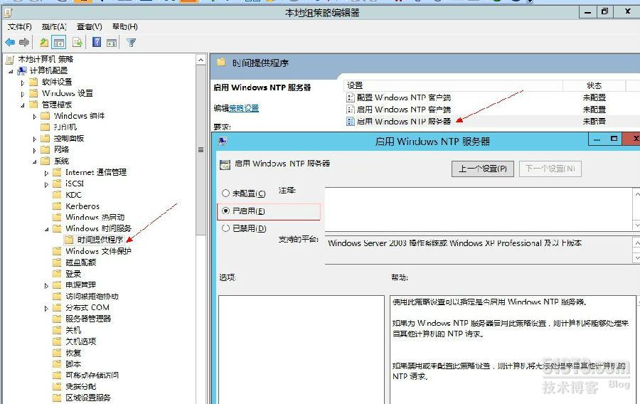

2、设置组策略,启动NTP服务器

5、如果企业内有不加入域的服务器[如lync边缘服务器],我们按如下设置。
日期和时间/internet时间/更改设置,服务器选择time.nist.gov,勾选与internet时间服务器同步,确定。
