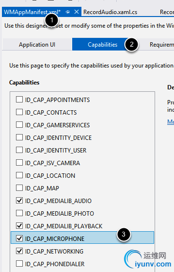

6. 为应用程序声明Microphone功能
  运行应用程序,单击应用栏中的microphone图标,然后单击Record ToggleButton。
  当您单击Record时,以下两种情况之一将可能发生。根据您所使用的Coding4Fun工具包的版本,或者应用程序将在没有错误信息的情况下消失,或者您会收到一个异常。
  对于Windows Phone,在需要使用某些设备的功能时,您需要请求获得上述功能的权限。这样做的目的之一是通知用户我们打算如何使用他们的设备。如果我们的应用程序要使用他们的地理位置或相机但这些又与应用程序的用途无关时,他们就会产生怀疑。
  获得手机硬件功能的方法是打开WMAppManifest.xml文件并转到第二个“功能”选项卡:
  • 打开WMAppManifest.xml文件
  • 选择第二个功能选项卡
  • 在ID_CAP_MICROPHONE功能旁添加选中标记
  如果我们重新运行程序并执行相同的步骤,它应该能够正常工作。注意:为了在手机模拟器上录制声音,您需要一个连接到计算机的麦克风。在开始前请确认麦克风能够正常工作,这样您就可以确认它不是造成问题的原因:
