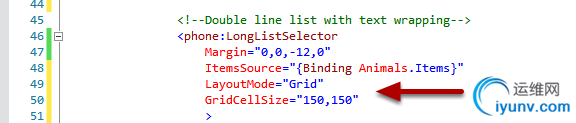

  LongListSelector控件包含一个LayoutMode属性。它接受List(缺省)或Grid两个枚举值。通过将LayoutMode设置为Grid并根据长度和高度设置单元格的大小,我们可以迅速地更改LongListSelector的外观。
  通过添加49和50行,LongListSelector的外观如下:
  每个DataTemplate的实例看上去像一个磁贴。

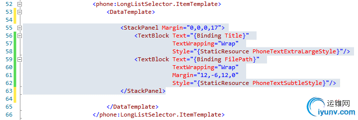

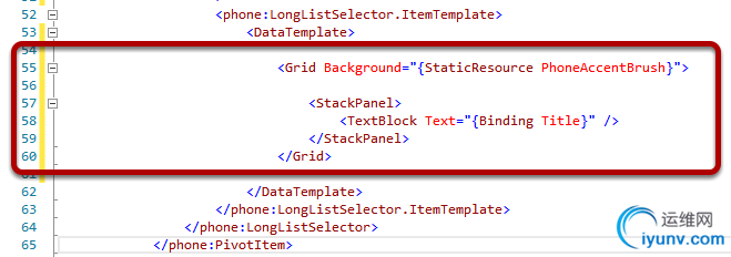

  接着我们需要修改DataTemplate以匹配我们希望的布局。我将高亮显示并删除DataTemplate中的内容:
  接着我将从仅有一个单元格的Grid开始。在Grid中,我将在磁贴的底部使用TextBlock显示声音的名称。我将使用一个StackPanel将它包围起来,这样我就可以稍后在Grid的单元格中设置它的垂直位置。所以我在DataTemplate中添加以下代码:
  请注意在55行我将Background设置为内置的PhoneAccentBrush资源。
  这些代码将产生以下结果:

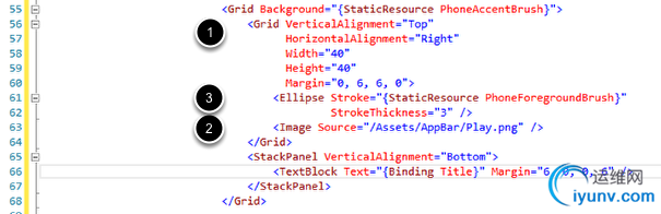

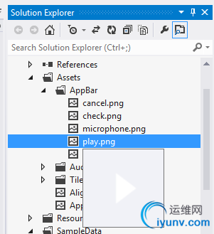

  接着我希望添加我在实体模型中绘制的播放按钮图形。为此我将使用在前面课程中添加到项目中的Assets\AppBar\plan.png图标。
  我将添加一个内部的grid,设置它的垂直对齐为top,水平对齐为right。play.png只是一个箭头,我希望有一个圆圈围绕它。我猜我可以重新制作图像,但是在XAML中有一个简单的解决方案。我只需要在image控件旁添加一个Ellipse控件。
  • 添加一个Grid并设置它的大小为40 x 40,将它定位到磁贴的右上位置(通过VerticalAlignment and HorizontalAlignment)。我还在顶部和右侧各添加了一个小的边距。
  • 使用Image控件加载箭头图像(即play.png文件)
  • 在箭头旁添加一个Ellipse控件。对Ellipse控件,我使用了内置的画笔。您是否想到这样使用可能存在一个问题?如何解决这个问题?好好考虑一下,我现在不对它进行修改。

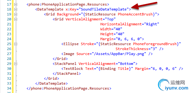

3.    将DataTemplate的设计添加到页面的资源部分以便重复使用
  在上一课,我们查看了XAML设计的行为。如果我们将鼠标光标放置在不同的PivotItem,则该PivotItem的数据模板将出现在XAML设计器视图。
  我们不需要将刚才创建的DataTemplate复制并粘贴到MainPage.xaml中的其它每个PivotItems中,我有更好的办法。让我们将DataTemplate定义为页面级别的资源。

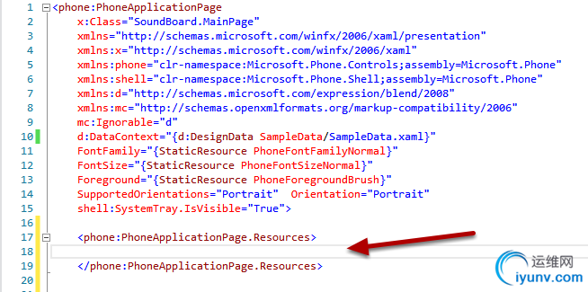

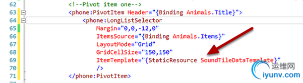

  在17和19行我定义了页面的资源节(Resource section)。我将我们刚才创建的DataTemplate复制并粘贴到这里,然后在每个需要它的PivotItem中引用它。
  在我复制并粘贴DataTemplate到作为页面级别资源的新位置之后,我添加了一个关键字属性。这个关键字允许我在需要的时候在页面的其它部分引用这个DataTemplate。

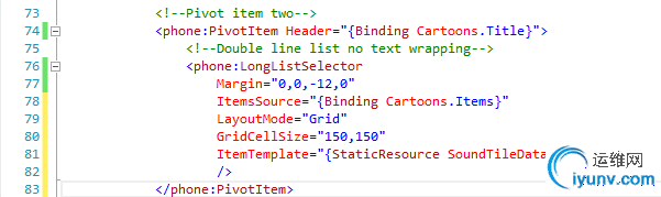

  现在我只需要在LongListSelector的ItemTemplate属性中像这样引用关键字SoundTileDataTemplate:
  我对第二个PivotItem重复上述过程:

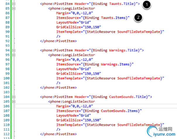

  最后的任务是为其它每个应用程序支持的数据组创建一个PivotItem,包括嘲讽,警告和自定义声音(Taunts, Warnings and Custom Sounds)。我仅需要复制现有的PivotItem并粘贴三遍,如下所示:
  我在前面已经告诉过您复制和粘贴代码会带来的危险。您也许会忘记对数据进行一些小的修改,但是缺少这些修改每个项目都会显示相同的内容。所以请注意细节,确认在两个位置对每个粘贴项进行修改:
  • 更改PivotItem.Header,使其绑定到正确的SoundGroup名称,以及
  • 修改每个LongListSelector.ItemSource,使其绑定到正确的SoundGroup
