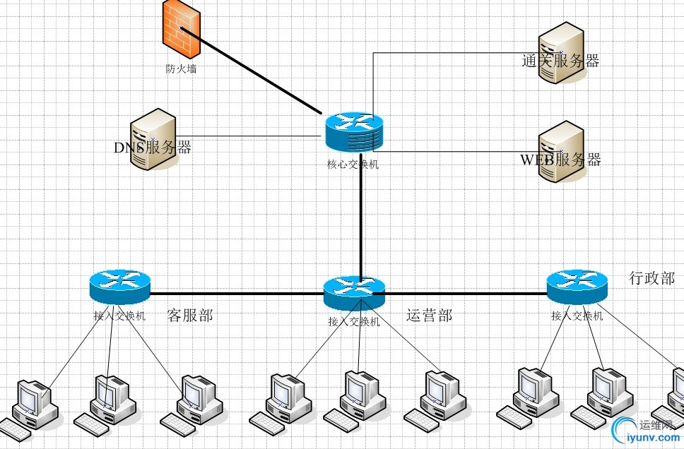

  企业网络拓扑图如下图所示:
  核心交换机是具备三层路由功能的的交换机组成,其接口可以实现基于三层寻址的分组转发每个三层接口都定义了一个单独的广播域。在为接口配置好IP协议以后,该接口就可以成为连接该接口的同一个广播域内的其他设备和主机的网关。三层交换机是基于IP地址的交换表。
  企业局域网划分VLAN以后,每个VLAN是一个单独的广播域,所以在默认情况下,不同VLAN中的计算机之间无法通信。允许计算机之间通信的一种方法是VLAN间路由,它是使用三层设备从一个VLAN向另一个VLAN转发网络流量的过程。VLAN与网络中唯一的IP子网相关联,VLAN中每个设备配置一个相同网段的IP地址,不同的VLAN使用不同网段的IP地址,这种子网VLAN关联简化了多VLAN环境中的路由处理。为了使第三层交换机执行路由功能,交换机上的VLAN接口都需要配置合适的IP地址,该IP地址就是该VLAN中主机的网关地址。

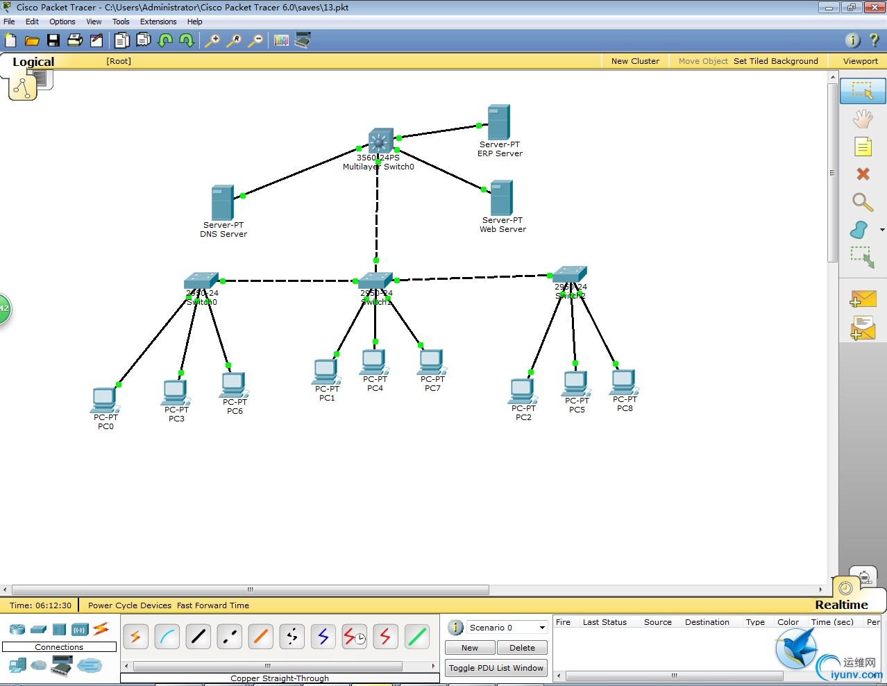

  (8)       运行测试,整个网络拓扑图如下图所示。
