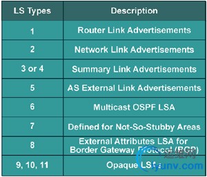

(2)7LSA(那种Router产生?在什么范围扩散?)
Router-LSA
type1): 由每个路由器生成,描述了路由器的直连链路状态,每个链路描述由链路上的IP Prefix来标识,Cost,一类LSA由Router-ID来标识.在本区域传递。LSA TYPE1 里又分3 typepoint-point/transit network/stub network.
Network-LSAtype2):由DR生成,描述了本网段的链路状态,传递到整个区域。
Net-Summary-LSA type3):由ABR生成,描述了到区域内某一网段的路由,在整个OSPF 进程里面传递
Asbr-Summary-LSA type4):由ABR生成,描述了到ASBR的路由,可以让OSPF router找到ASBR.( lsa4abr产生用来告知域内其他路由器asbrip地址)
AS-External-LSA type5):
(E1-OSPF 外部类型1):当由多个ASBR 都要通告一条到外部自治系统的路由时使用,度量值计算需外部路径成本+内部链路成本
(E2-OSPF 外部类型2)ASBR缺省设置,如果一台路由器正在通告一台到外部自治系统的路由时,使用这种类型。只被分配外部路径成本
ASBR产生,描述到自治系统外部目的,传递到整个ASSTUB区域除外)。
类型1LSA只在一个area里传播,不会穿越ABR.描述了和路由器直接相连的链路集体状态信息.RID鉴别类型1LSA,LSA描述了链路的网络号和掩码(link ID).另外类型1LSA还描述了路由器是否是ABRASBR .

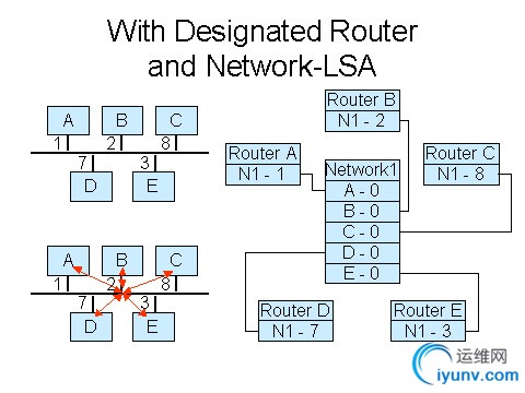

类型2LSA只在一个区域里传播,不会穿越ABR.描述了组成transit network的直连的路由器.transit network直连至少2OSPF路由器.DR负责宣告类型2LSA,然后在transit network的一个area里进行洪泛.类型2LSA IDDR进行宣告的那个接口的IP地址 .
LSA2大家说的比较少。以前也有很多人问我,为什么要引进LSA2呢。其实道理非常简单,大家都知道只有DR和其他的DROTHER建立邻接关系,而DROTHER相互之间是TWO-WAY的邻接关系,所以LSA2就是DR向外面通告在没有形成邻接关系的DROTHER路由器的路由。
所以在ISIS的体制里不存在LSA2,因为每个ISIS的DROTHER之间都建立真正的邻接关系(就是OSPF里面的FULL)。
这个问题,平时都忽略了。就只知道它是DR发的,向外通告网络的链路状态。没有深入思考其实质。仅知其然。现在终于清晰了。
原来是这样:如果没有LSA2,那么此网段外的路由器就会误认为,仅仅DR,BDR和DOTHER之间有邻接关系(adjacency)。而DOTHER与DOTHER之间没有关系。也就会把本来是BMA网络,误解成point-to-point网络的集合。
类型3LSAABR发出.默认OSPF不会对连续子网进行汇总.可在ABR上进行人工设定启用汇总.类型3LSA可以在整个AS内进行洪泛 .
类型4LSA只使用在area里存在ASBR的时候,类型4LSA鉴别ASBR和提供到达ASBR的路由.类型4LSA只包含了ASBRRID信息.类型4LSAABR生成,并在整个AS里进行洪泛 .
类型4LSA只使用在area里存在ASBR的时候,类型4LSA鉴别ASBR和提供到达ASBR的路由.类型4LSA只包含了ASBRRID信息.类型4LSAABR生成,并在整个AS里进行洪泛.
类型5LSA描述了到达外部AS的路由,ASBR生成并在整个AS内洪泛.
类型7:由ASBR产生的关于NSSA的信息。LSA TYPE 7可以转换为LSA TYPE 5.
为什么要引入NSSAtype7呢?
当有需求要穿透stub area时,怎么办?那就设计出一个可以穿透的stub area了。当有type 5LSAASBR进来,而stub area不收type5external LSA),所以设计出一个type7LSA以替代type5 LSA。这样ASBR将其转换成type 7LSA。其实NSSA area也就是在ASBR的接口上,能够收type 5AS external LSA,发type 7NSSA external LSA。除此之外和stub area没什么两样。所以它有type 1,2,3,4,7LSA
type 1:area内的每一个router发出的        router LSA
type 2:DR发出的                       network LSA
type 3:ABR发出的                      network summary LSA
type 4:也是ABR发出的,通告到达ASBR的路由  ASBR summary LSA
type 5:ASBR发出的                     AS external LSA
type 7:nssa areaASBR发出的            NSSA external LSA
area type                       LSA type
area 0                           1,2,3,4,5
normal area                    1,2,3,4,5
stub area                       1,2,3,4
totally stubby area           1,2+一条以type3通告的缺省路由
nssa                              1,2,3,4,7

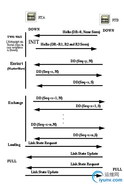

(8)OSPF邻居建立过程
1DownOSPF 进程与邻居无交换信息,等待进入“init”状态
2Init:当接口收到第一个HELLO 数据包(每10 秒)后,进入INIT状态
3TwoWay:每个OSPF路由器都发送HELLO 数据包,所以当它发现自己出现在邻居路由器的HELLO 数据包中时,则进入双向状态
4ExStart:进入ExStart 状态后,才表征为一种毗邻关系。可以通过debug ip ospfevents观察过程。
5Exchange:路由器使用类型2 DBD(DataBase Description)互相描述它们的链路状态数据库,如果发现新的,请求完整更新。
6Loading:路由器A可以用类型3 的数据包(链路状态请求LSR)请求更完整的信息,对方B 收到LSR 后发送类型4 的链路状态更新(LSU)进行回应,LSU 包含确切的LSA,然后A 收到LSU后发送一个类型5 的数据包(链路状态确认LSAck)确认。7Full AdjacencyLoading结束后,变成全毗邻关系,每台路由器保存一个毗邻数据库(adjacency database
