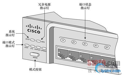

交换机指示灯描述
系统指示灯 灭:系统未通电
绿色:系统已加电且运行正常
淡黄色:系统出现故障,发生了一个或多个POST错误
冗余电源指示灯灭:没有冗余电源或冗余电源被关闭
绿色:冗余电源正常
绿色闪烁:连接了冗余电源,但不可用,因为它正在为其他设备供电
淡黄色:有冗余电源,但不正常
淡黄色闪烁:内部电源出现了故障,交换机由冗余电源供电
端口指示灯显示模式端口指示灯显示模式描述端口状态
(STAT指示灯亮)灭:没有连接链路
绿色:连接了链路,但没有活动
绿色闪烁:链路上有数据流传输
交替显示绿色和淡黄色:链路出现了故障。
错误帧可能影响连接性。冲突过多、
循环冗余校验(CRC)错误、帧长错误和超
时错误都会导致链路故障
淡黄色:端口没转发数据(由于端口被管理性关闭)、
被挂起(由于地址非法)或为避免网络环路而被生成树协议(STP)挂起带宽使用情况
(UTL指示灯亮)绿色:以对数值指示当前占用的带宽
淡黄色:交换机通电后最大的带宽使用量
交替显示绿色和淡黄色:取决于交换机型号,具体情况如下:
对于Catalyst 2960-12、2960-24、2960C-24和2960T-24交换机,如果所有端口指示灯都为绿色,则使用的带宽不低于总带宽的50%;如果最右边的指示灯灭,则带宽使用率为25%~50%;依此类推,如果只有最左边的指示灯呈绿色,则带宽使用率低于0.0488%
对于Catalyst 2960G-12-EI交换机,如果所有端口指示灯都呈绿色,则带宽使用率不低于50%;如果第二个GBIC(吉比特接口转换器)模块插槽的指示灯不亮,则带宽使用率为25%~50%;如果两个GBIC模块插槽的指示灯都不亮,则带宽使用率低于25%;依次类推
对于Catalyst 2960G-24-EI和2960G-24-EI-DC交换机,如果所有端口指示灯都呈绿色,则带宽使用率不低于50%;如果第二个GBIC模块插槽的指示灯不亮,则带宽使用率为25%~50%;如果两个GBIC模块插槽的指示灯都不亮,则带宽使用率低于25%;依次类推
对于Catalyst 2960G-48-EI交换机,如果所有端口指示灯都呈绿色,则带宽使用率不低于50%;如果上面的那个GBIC模块插槽的指示灯不亮,则带宽使用率为25%~50%;如果两个GBIC模块插槽的指示灯都不亮,则带宽使用率低于25%;依次类推全双工模式
(FDUP指示灯亮)绿色:端口为全双工模式
灭:端口为半双工模式速度
(SPEED指示灯亮)绿色闪烁:端口的运行速度为1Gbit/s
绿色:端口的运行速度为100Mbit/s  LAST_UPDATED2
