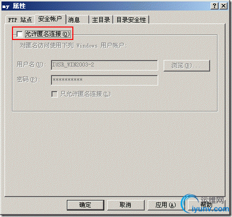

  设置完毕后,点击新建的FTP站点属性,安全帐户选项卡,取消勾选允许匿名连接,如图:
  用户只能通过密码访问FTP站点,不支持匿名访问,且只能访问每个用户所在的文件夹的东西,看不到FTP站点的文件夹结构,较安全。而且依据不同权限的设置,可以对FTP文件夹有只读或者修改的权限。实现了不隔离用户不允许匿名访问的隔离用户的创建。
  如上图所示,如果不取消勾选允许匿名连接的勾,则用户可以看到FTP站点的全部文件和结构,实现了不隔离访问资源共享。

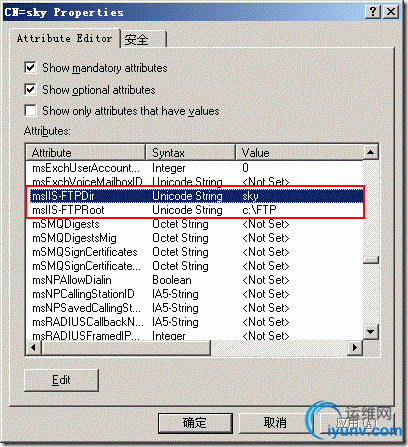

  单击完成,打开adsiedit.msc修改如下选项:
  在弹出的对话框中选择如下图所示:
  相对来说,命令行简单些。
