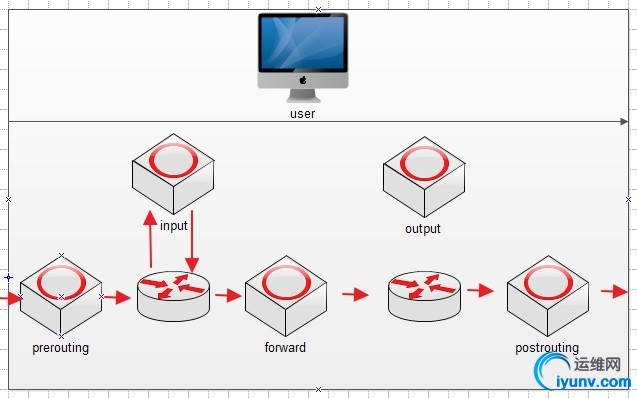

Ipvs:是LVS中真正工作在内核中的部分,工作在netfiler的基础上,下面用图例说明ipvs的工作机制
如图所示:
Ipvs会将发送给用户某个端口的请求,在input链上强制转发出来送给后端的主机,而对其他端口的请求不做定义。
Ipvsadm则用于在ipvs上定义集群服务:同时也得定义此集群服务对应于有哪个后端主机可用,根据所指定的调度方法(算法)作出调度决策。
如果很难理解的话可以将ipvsadm和ipvs比作iptables和netfilter,这样就更好理解了。

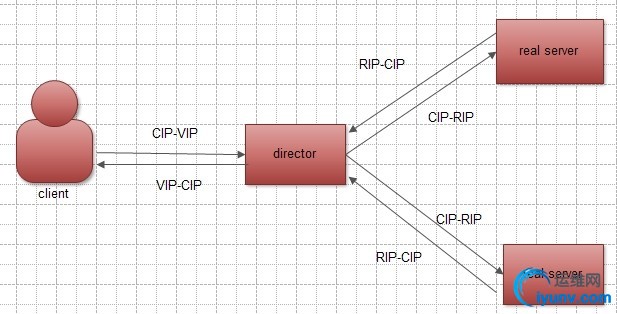

明白了基本术语,下面就开始介绍LVS的类型了(非!常!重!要!)
(1)      lvs-nat(基于NAT模型实现)或叫masquerade(地址伪装)以目标地址转换的方式来实现,支持多目标转发.
当client访问director时,源地址为CIP目标地址为VIP,当进入director时,由ipvs将请求的目标地址路由成RIP,再由director的调度算法计算出后端特定服务器接受请求,然后发给实际提供服务的real server,响应报文回应给director时,源地址为RIP目标地址为CIP,到达director后将RIP路由成VIP,最终由director返回给client。
注意:客户端访问的是VIP,所以必须由VIP响应。
