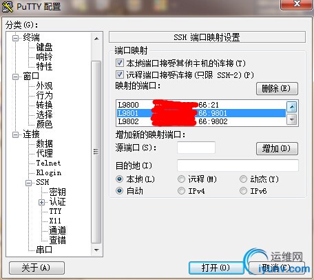

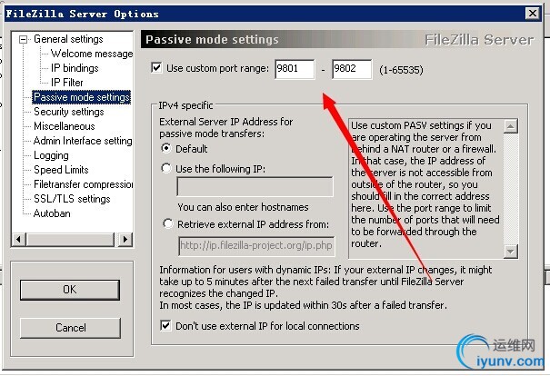

  2、要在FTP服务器限定PASV模式下使用端口范围,并加入到SSH通道
  使用PASV模式时,当需要传送数据时,服务器会打开一个端口N,通过命令链路把端口N告诉客户端,让客户端发送连接请求到端口N,创建数据链路来传送数据。
  那么这个FTP服务器的端口N就必须要在SSH通道中,因为客户端与FTP服务器所有通讯都是要SSH通道代理。
  所以通过SSH跳板机连接到FTP服务器的通道配置如下:
  FTP服务器使用的FileZilla,配置PASV模式使用端口范围,并加入防火墙入站规则

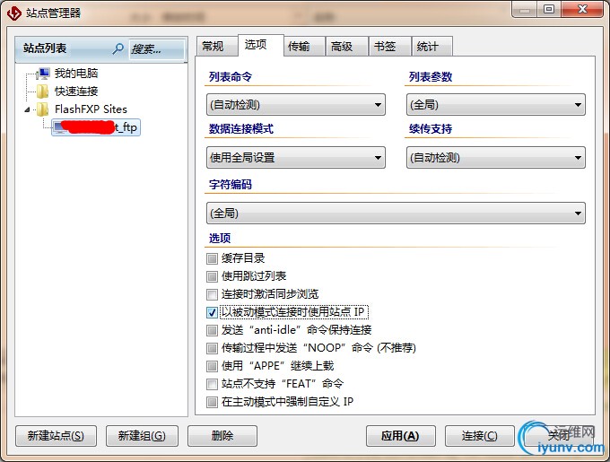

  后来换了FlashFXP,果断成功
