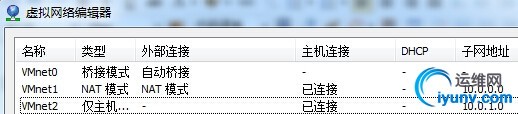

2.打开虚拟网络编辑器,进行网络配置
   A.添加网络-->选择网络VMnet1-->选择NAT模式-->进行NAT配置,配置如下图
   B.添加网络-->选择网络VMnet2-->选择仅主机模式并配置网络,配置如下图
   C.完成后的配置如下图

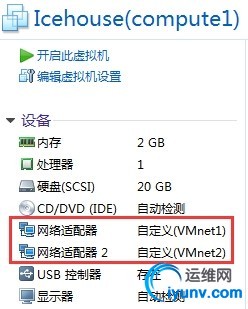

3.添加三台机器,先别安装系统,硬件配置如下
   A.控制节点
   B.网络节点
   C.计算节点
