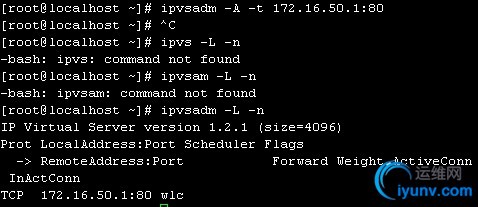

创建或修改:

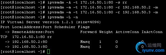

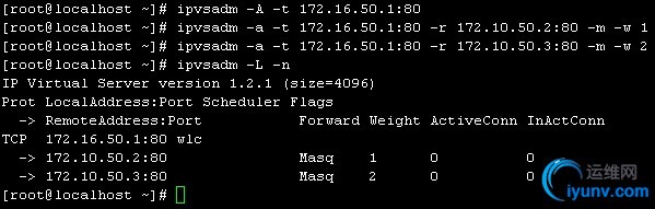

ipvsadm -A|E -t|u|f service-address [-sscheduler]
-A: 添加
-E:修改
-t: 承载的应用层协议为基于TCP协议提供服务的协议;其service-address的格式为“VIP:PORT”,如“172.16.50.2:80”;
-u: 承载的应用层协议为基于UDP协议提供服务的协议;其service-address的格式为“VIP:PORT”,如“172.16.50.3:53”;
-f:承载的应用层协议为基于TCP或UDP协议提供服务的协议,但此类报文会经由iptables/netfilter打标记,即为防火墙标记;其service-address的格式为(一个数字即可)“FWM”,例如“10”;例如:可以将TCP的80端口标记上10、UDP的443端口标记上10从而将两个集群服务做成一个集群服务。
-s scheduler: 指明调度方法;默认为wlc;
举例:
删除:

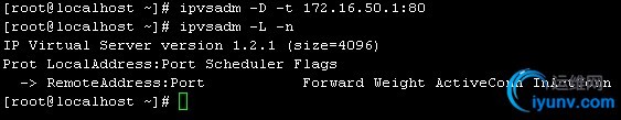

ipvsadm -D -t|u|f service-address
举例:
管理集群服务上的RS:
添加或修改:
ipvsadm -a|e -t|u|f service-address -rserver-address [-g|i|m] [-w weight]
-r server-address: 指明RS,server-address格式一般为“IP[:PORT]”;注意,只支持端口映射的lvs类型中才应该显式定义此处端口;例如:-r 172.16.50.1
[-g|i|m]: 指明lvs类型,默认为dr类型
-g: gateway, 意为dr类型;
-i: ipip, 意为tun类型;
-m: masquerade, 意为nat类型;
[-w weight]:当前RS的权重;注意:仅对于支持加权调度的scheduler,权重才有意义;
举例:

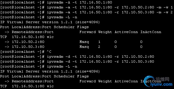

删除:
ipvsadm -d -t|u|f service-address -rserver-address
举例:

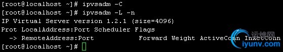

清空所有集群服务的定义:
ipvsadm –C
举例:

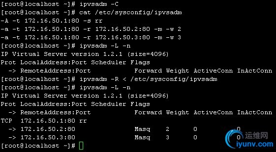

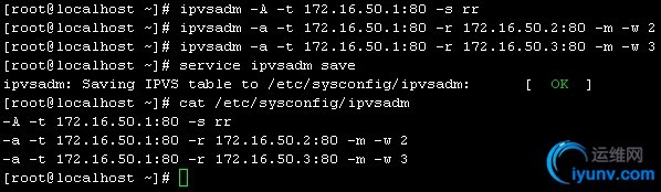

保存及恢复集群服务及RS的定义:
ipvsadm -S > /etc/sysconfig/ipvsadm或者ipvsadm-save> /etc/sysconfig/ipvsadm或者service ipvsadm save
举例:
ipvsadm -R < /etc/sysconfig/ipvsadm或者ipvsadm-restore< /etc/sysconfig/ipvsadm或者service ipvsadm restart

ipvsadm -L|l [options]
-c: 列出当前所有connection;
-n, --numeric: 数字格式显示IP及端口;

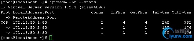

--stats: 列出统计数据
举例:

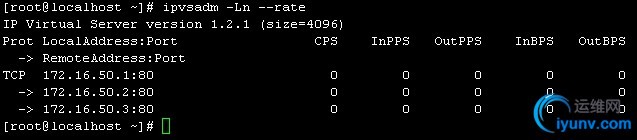

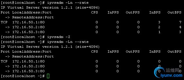

--rate: 列出速率
举例:

举例:
清空计数器:
ipvsadm -Z [-t|u|f service-address]
举例:(真的会清哦)

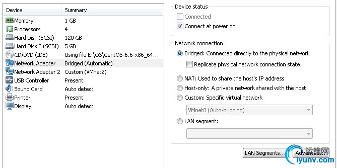

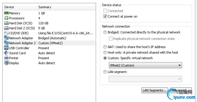

一个网卡以桥接方式(vmnet0)与物理机连接

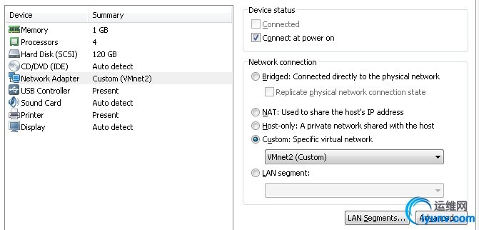

再添加一块网卡(vmnet2)以普通模式与V2、V3连接

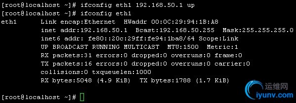

在V2、V3上修改网卡为wmnet2
将V1中的vmnet2网卡eth1配置成192.168.50.1
同样方法,将V2的vmnet2类型网络的eth0修改为192.168.50.2,V3中vmnet2类型网络的eth0修改为192.168.50.3

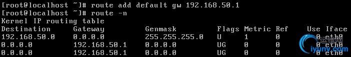

设置网关为192.168.50.1并查看
分别用V2、V3测试与V1外网地址的连通性

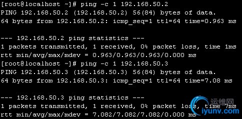

在V1中测试与V2、V3的连通性
ping -c 1 192.168.50.2
ping -c 1 192.168.50.3

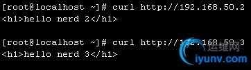

然后在V1上测试下是否可以访问V2、V3的网页
curl http://192.168.50.2
curl http://192.168.50.3
见到上述页面,即可以在V1主机上配置ipvs规则了

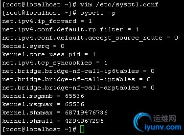

打开V1中的路由转发功能
vim /etc/sysctl.conf
将net.ipv4.ip_forward = 0改成1
让sysctl的配置立即生效
sysctl –p
