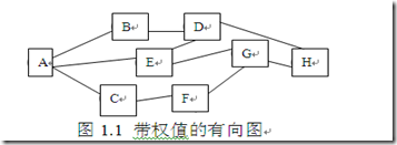

如图1.1从A出发找到第一条的花销最小的路径假设是A--B, 第二条最短路径有两种可能要么是通过上一条最短路径(A--B--D),要么是从A直接到达的路径(A--E或者A--C),按照上面的步骤找出到达每个节点的最短路径。(以上是本人的浅显理解有不足之处还请谅解。)

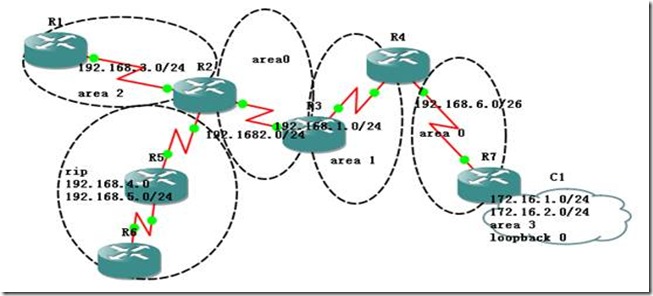

拓扑图
地址分配方案如下图所示
用gns3工具来模拟
路由器:cisco7200
依次端口连接顺序为:
R1-----R2之间的端口用s1/0
R2-----R3之间的端口用s1/1
R3-----R4之间的端口用s1/0
R4-----R5之间的端口用s1/2
R5-----R6之间的端口用s1/0
R4-----R7之间的端口用s1/1
各个路由器配置

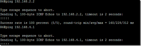

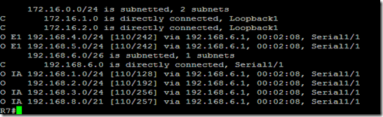

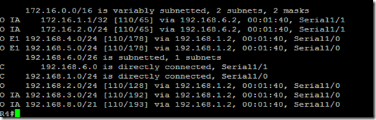

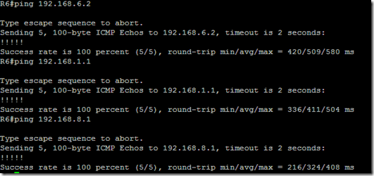

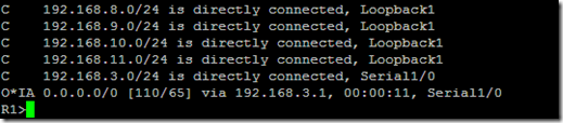

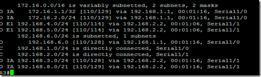

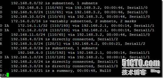

运行结果:
R1
R2
R3
R4
R7
R5
R6
结果测试
