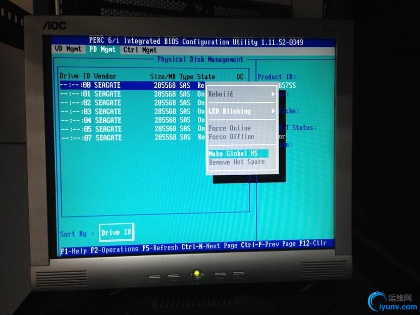

(2)选中新添加的磁盘,按F2,在弹出的快捷菜单中选择"Make Global HS(成为全局热备用)",如图1-10所示。
图1-10 标准全局热备

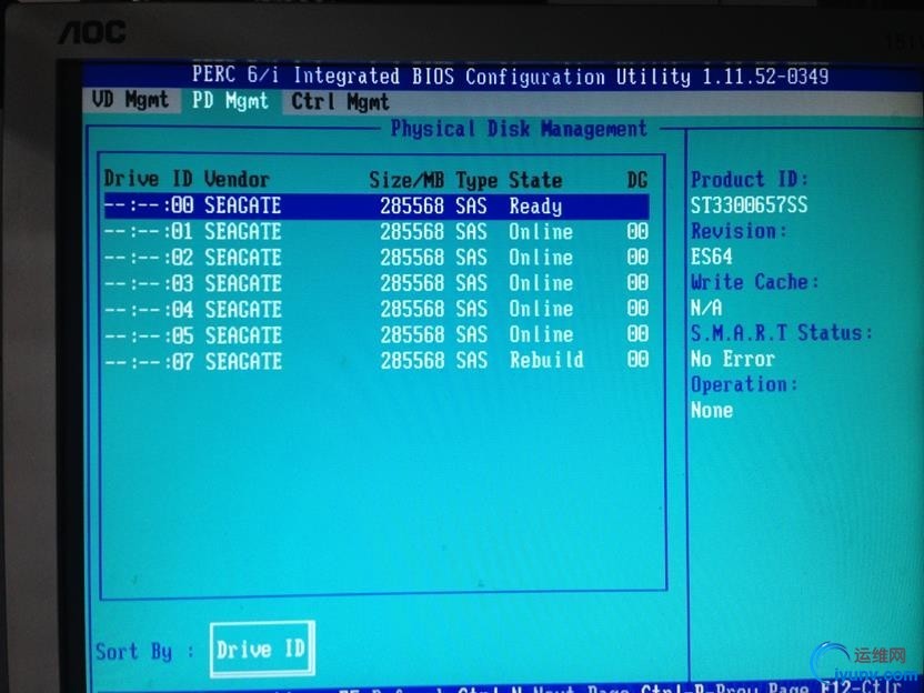

(7)在00位置插上新买的磁盘,这个磁盘状态为Ready,如图1-15所示。
图1-15  新添加的00位置磁盘状态

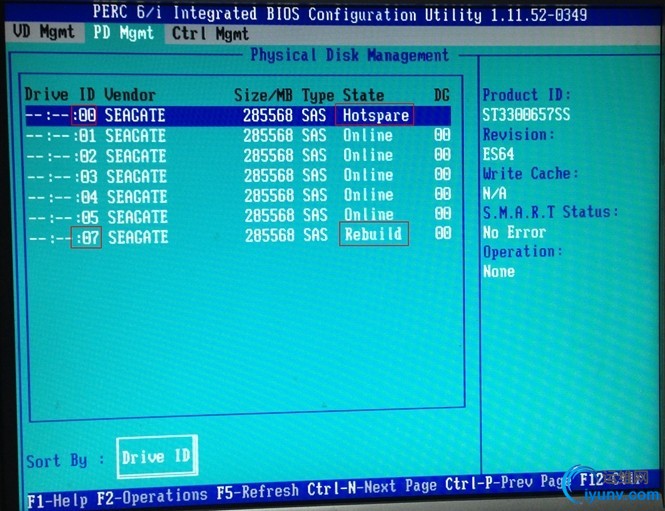

(8)之后将这个磁盘再次标记为全局热备,如图1-16所示。
图1-16 标准新添加磁盘为全局热备
(9)之后这块新添加的00位置磁盘变为全局热备,而原来07位置状态为Rebuild,代替原来的00位置的磁盘,如图1-17所示。
图1-17 磁盘状态

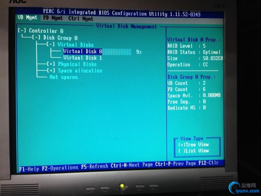

(10)返回到VD管理,查看重建进度,如图1-18所示。
图1-18 重建进度
此时你可以等重建完成,也可以退出RAID卡管理界面,进入系统继续使用。数据重建会在后台继续运行,起到数据同步完成。
