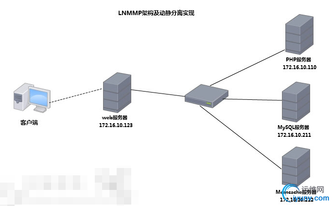

实验拓扑
实验环境
系统环境:CentOS6.6
web服务器:172.16.10.123 nginx-1.6.3
PHP服务器:172.16.10.110 php-5.4.26
数据库服务器:172.16.10.211 MariaDB-5.5.36
Memcached服务器:172.16.10.212 memcached-1.4.24
工作原理
利用nginx的高性能特点做前端反向代理服务器,分发用户请求,静态请求直接返回结果,动态请求交给后端php处理,php查询数据库返回处理结果,并将结果缓存至Memcached,当接收新请求时,php首先在Memcached查询,Memcached有结果直接返还给nginx,没结果再查询数据库,依次类推。

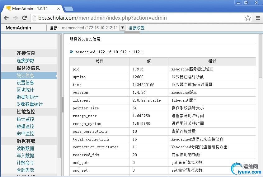

[iyunv@node1 ~]# service nginx start

[iyunv@scholar ~]# service memcached start

安装memadmin
MemAdmin是一款可视化的Memcached管理与监控工具,使用PHP开发,体积小,操作简单。
主要功能:
服务器参数监控:STATS、SETTINGS、ITEMS、SLABS、SIZES实时刷新
服务器性能监控:GET、DELETE、INCR、DECR、CAS等常用操作命中率实时监控
支持数据遍历,方便对存储内容进行监视
支持条件查询,筛选出满足条件的KEY或VALUE
数组、JSON等序列化字符反序列显示
兼容memcache协议的其他服务,如Tokyo Tyrant (遍历功能除外)
支持服务器连接池,多服务器管理切换方便简洁
[iyunv@node1 ~]# tar xf memadmin-1.0.12.tar.gz -C /www/bbs/
#web和php端都需执行此操作

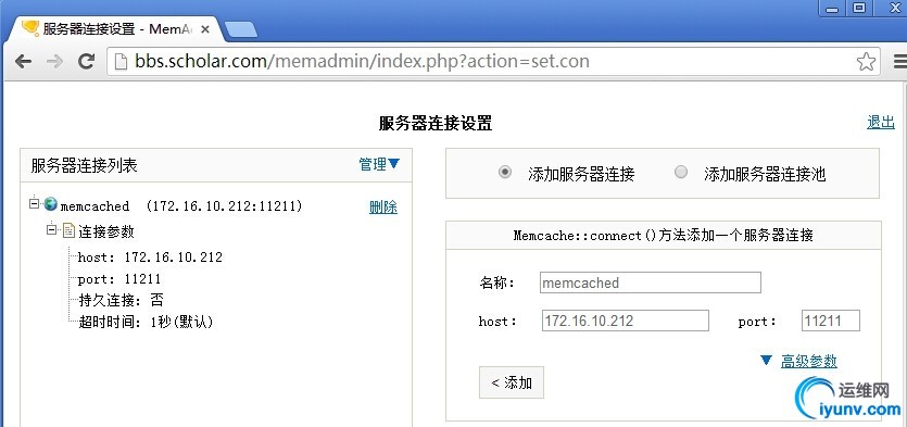

登陆后添加服务器
开始管理服务器
更多细节有兴趣可自行探索
