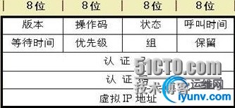

①版本:指示HSRP的版本信息。
②操作码:用来描述数据包中报文的类型,可能的值为0、1和2,分别表示是Hello、Coup和Resign消息。
③状态:描述发出该报文的路由器的当前状态。有0、1、2、4、8、16六种状态,分别表示为Initial、Learn、Listen、Speak、Standby和Active状态。
④呼叫时间(Hellotime):只在呼叫报文中有意义,表示路由器定时发送呼叫报文的间隔时间,以秒为单位。如果该参数没有在路由器上配置,它可能要从活动路由器上学习获得。默认值为3秒。
⑤保持时间(Holdtime):只在呼叫报文中有意义,被接收路由器用来判断该呼叫报文是否合法,单位为秒,其值
  至少是呼叫时间的3倍。如果该参数没有配置,也同样可以从活动路由器上学习。活动路由器不能从等待路由器学习呼叫时间和保持时间,它只能继续使用从先前的活动路由器学习来的该值。默认值为10秒。
⑥优先级:该参数用来选择活动和等待路由器,两个具有不同优先级的路由器,优先级高的将成为活动路由器。两个具有相同优先级的路由器,IP地址大的将成为活动路由器。默认优先级为100。
⑦组:用来标记路由器所在的热等待组。对令牌环类型的网络,合法的值是0、1和2,对于其它类型的网络,合法值是0-255。
⑧认证码:包括8个明文的字符作为密码,如果没有配置,默认值为cisco。
⑨虚拟IP地址:用来指定本热等待组的虚拟IP地址,它可以从活动路由器的呼叫报文中学习到。如果没有配置该地址,并且呼叫报文是需要认识的,那么只能通过活动路由器学习。

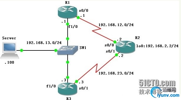

实验实验拓扑:
在路由器和三层交换机上都可以配置HSRP,这里是在路由器R1和R3上配置

配置IP地址及路由:

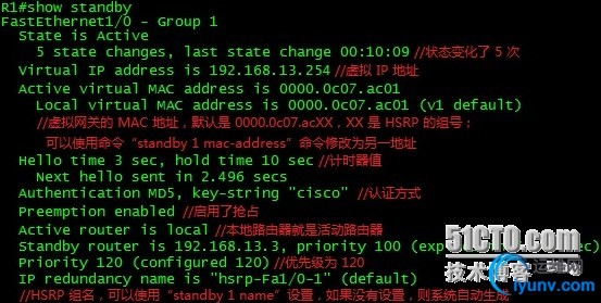

调试R1#show standby brief        //查看HSRP简要信息
R1#show standby        //查看HSRP详细信息

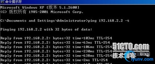

Server:ping 192.168.2.2 -t
R1(config)#int f1/0
R1(config)#sh

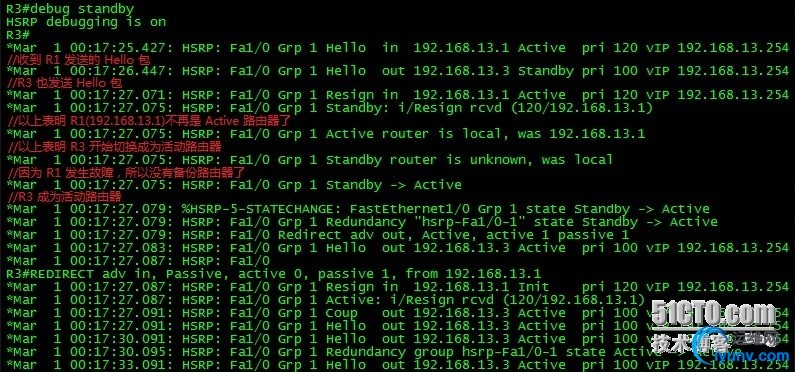

在Server上连续ping路由器R2的Loopback接口的IP地址(192.168.2.2),在R1上关闭F1/0接口,可以发现:当R1故障时,R3很快就替代了R1,计算机的通信几乎没有受到什么影响。
说明:如果重新打开R1的F1/0接口,由于再R1上配置了抢占(Preempt),因此R1又会成为活动路由器。
R3#debug standby        //以下是当R1的F1/0接口关闭后,R3成为活动路由器过程中的debug信息
