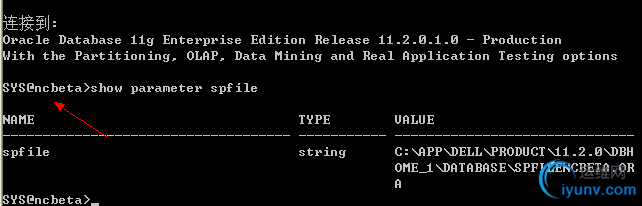

  1.2 需要startup nomount,这个过程需要复制一个pfile(初始化参数),需要上面一个语句查看spfile的路径
  show parameter spfile(注意这里不要写成pamameter),看到在“C:\app\dell\product\11.2.0\dbhome_1\database”
  1.3 从现有的spfile创建一个pfile,pfile的文件名是INITncbeta(INIT+sid)

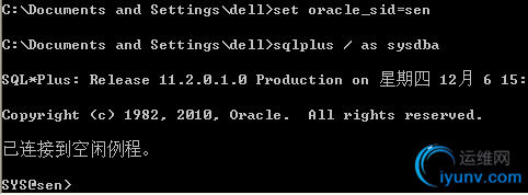

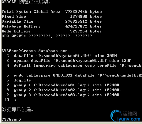

  5.1通过windows下set oracle_sid=sen ,之后sqlplus / as sysdba来启动oracle(nomount阶段)
  连接提示“已连接到空闲例程”,说明没有startup数据库

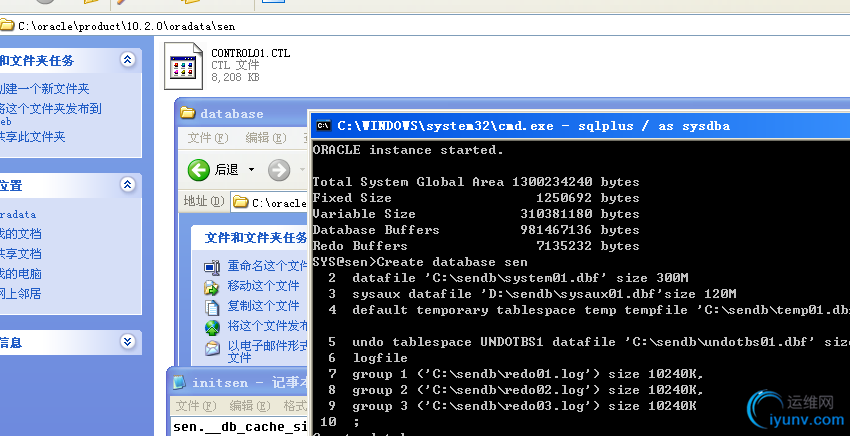

  5.2 可以startup
  5.3 拷贝一下代码(这里路径和dbf的文件夹名称任意)
Create database sen
datafile 'D:\sendb\system01.dbf' size 300M
sysaux datafile 'D:\sendb\sysaux01.dbf'size 120M
default temporary tablespace temp tempfile 'D:\sendb\temp01.dbf' size 20M
undo tablespace UNDOTBS1 datafile 'D:\sendb\undotbs01.dbf' size 200M
logfile
group 1 ('D:\sendb\redo01.log') size 10240K,
group 2 ('D:\sendb\redo02.log') size 10240K,
group 3 ('D:\sendb\redo03.log') size 10240K
  人品爆发,这里一次性成功,昨天晚上n次失败
  上面创建之后,controlfile自动生成

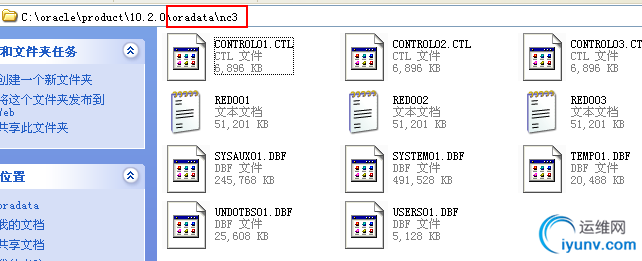

  使用dbca图形界面的方式建库的时候,可以选择em和归档等,并且在创建好之后,自动有了oradata\sid文件夹,里面有了系统数据文件和控制文件

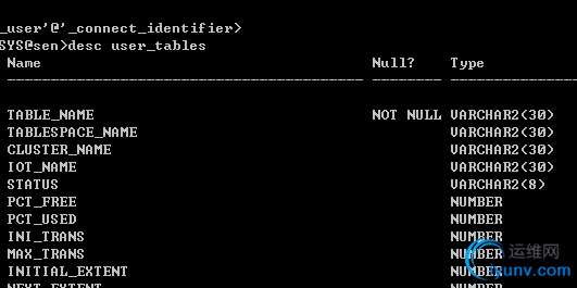

6  创建数据字典视图(SQL>@?/RDBMS/ADMIN/catalog.sql) --@?  oracle主目录(C:\app\dell\product\11.2.0\dbhome_1)
  只有这一步了才能看到数据字典,比如desc user_tables,这里的?表示oracle home的路径

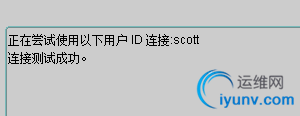

  10.2 通过net manager配置的时候,服务命名那里需要scott测试,通过sql建立scott

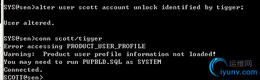

  还是在那个rdbms的admin下
  下图有unlock用户同时修改密码
  提示缺少PRODUCT_USER_PROFILE,在第8步
  配置好net manager的服务器名之后

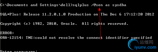

  但此时cmd下面sqlplus /@sen as sysdba会提示ORA-12154 TNS错误

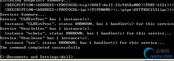

  然后lsnrctl status 发现监听只有一个ncbeta,配置的sen根本没有,想到了重启
  lsnrctl stop lsnrctl start 之后果然sen来了
  之后还是不行,百度找到了这个文章http://blog.iyunv.com/wh62592855/article/details/4654024
  ERROR:
ORA-12154: TNS: 无法解析指定的连接标识符
这里的提示信息是无法解析连接描述符,表示连接标识符,也就是tnsnname和你本地的tnsname.ora
里配置的不一致,连接时,请求tnsname描述符,但是更不就找不到,这样就会出现这样的错误,
检查我们配置的tnsname文件
  我看到我的tnsname配置好像真的和之前的不一样:

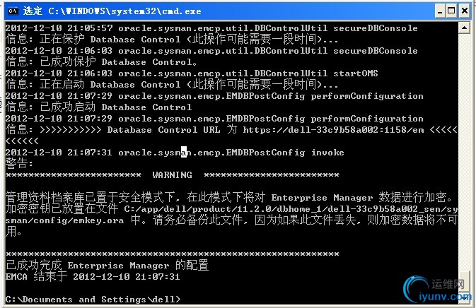

11  配置dbconsole(dbsnmp,sys)(EMCA)
倪同学给的
  先修改sys,dbsnmp的密码
    conn / as sysdba
    alter user sys identified by admin;
    alter user dbsnmp account unlock identified by admin;
  c:\>emca -config dbcontrol db -repos create(这个要是不输入的话会一直让输入sysman密码,why?)
     SID:demo
     端口号:1521
     sys密码:admin
     dbsnmp密码:admin
     sysman密码:admin(密码是随机输入的)
     是否继续:Y
等待配置结束会有一个网址
