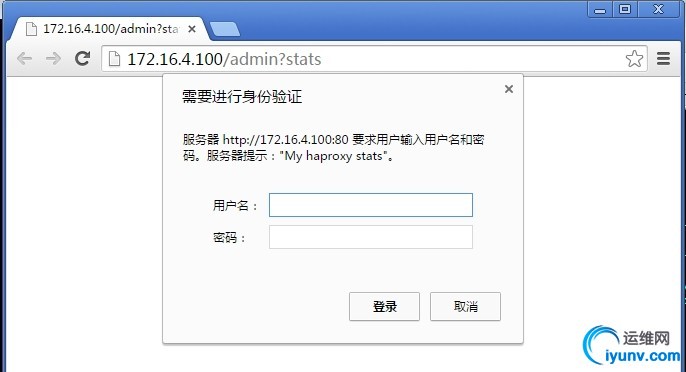

status状态页配置启用基于程序编译时默认设置的统计报告,不能用于“frontend”区段。只要没有另外的其它设定,它们就会使用如下的配置:
  -stats uri   : /haproxy?stats
  -stats realm : "HAProxy Statistics"
  -stats auth  : no authentication
  -stats scope : no restriction
尽管“stats enable”一条就能够启用统计报告,但还是建议设定其它所有的参数,以免其依赖于默认设定而带来非期后果。下面是一个配置案例。
backend appsrvs
   balance     roundrobin
   server  web1 172.16.4.101:80 check
   server  web2 172.16.4.102:80 check
      stats enable       #启用状态页面功能
      stats realm"My\ haproxy\ stats"  #认证提示,这个的空格需要使用\转义
   stats uri/admin?stats  #访问状态页面的路径
   statsauth proxy:proxy  #登录的用户名和密码
访问状态页,输入正确的用户名和密码即可访问
如果想隐藏状态页面的版本信息,需要使用stats hide-version选项。

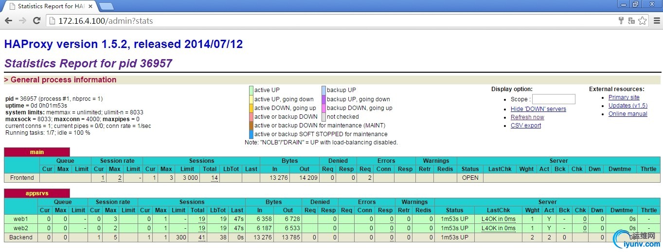

10
11
启动状态页面管理功能:
backend appsrvs
   balance     roundrobin
    statsenable
    statsrealm "My\ haproxy\ stats"
    statshide-version     #隐藏haproxy版本信息
    statsadmin if TRUE    #表示认证成功,可以使用web管理haproxy

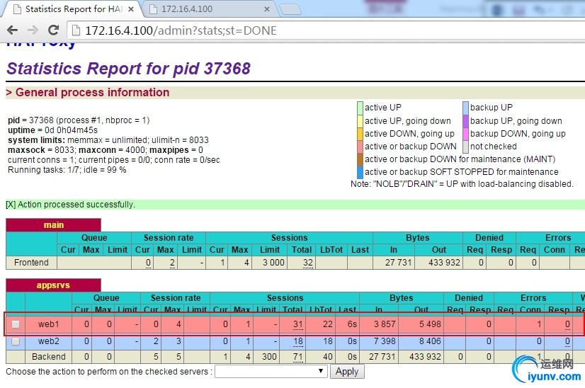

backup设置在配置文件中定义server的时候如果在结尾添加backup字段,那么这台服务器就会成为备份服务器不在提供服务,只有当提供服务的服务器全部都挂了,他才提供服务。
    server  web2 172.16.4.102:80 check backup   #表示这台服务器是备份服务器
查看web页面服务器的状态,设置backup参数的服务器成为了蓝色
验证:
访问负载均衡集群,备份服务器没有提供服务
[iyunv@haproxy ~]# curl 172.16.4.100
web-01
web-01
web-01
web-01
关闭web-01服务器,备份服务器就开始提供服务了
验证:访问集群已经是备份服务器在提供服务了
web-02
web-02
web-02
