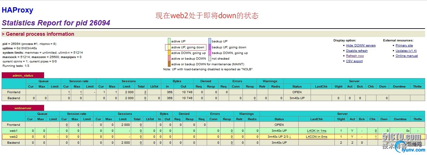

下一步,可以通过浏览器登录haproxy的健康检查状态页面,查看RS的健康状况
http://172.16.254.37:8080/admin?status
输入账户名密码之后,即可进入状态页面
下面进行对haproxy健康检查的测试,通过监控页面的RS状态显示颜色即可看
这就是简单的haproxy HTTP代理。4层代理的话需要把mode模式改为tcp
