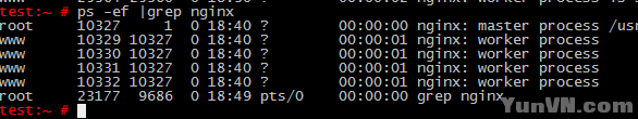

-QUIT从容关闭,也就是说这个进程是慢慢关闭的,不是立即关闭的,于是验证。如图
查看进程如下
可以看到,nginx正在shutdown之中,但没有一下子全部关闭了。
随着时间的推移,nginx老的进程在继续关闭中……
到最后,nginx之前的老进程全部关闭……
这时,nginx.pid文件没有了
到此,nginx.pid文件神奇消失的问题终于被找出来了。
