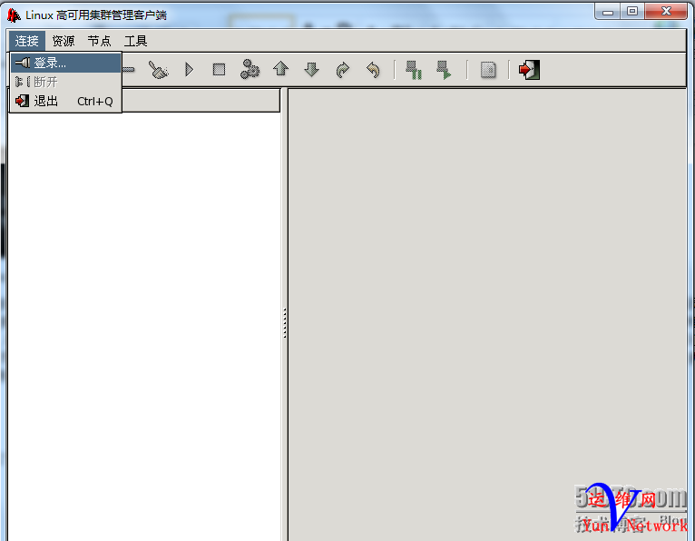

1、客户端软件(Windows 7测试机)

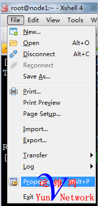

重点说明:安装Xmanager Enterprise 4,如下图
注:得安装Xmanager Enterprise 4 所有套件,而不是只安装xshell软件。不然后面的crm图形界面无法打开的,切记!

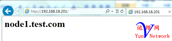

3.安装httpd (在这篇博文中我们还介绍Web的高可用,因为比较简单容易理解,下面的博文中我们会讲解mysql高可用)
node1:
[iyunv@node1~]# yum install -y httpd
[iyunv@node1 ~]# service httpd start
启动 httpd:                                               [确定]
[iyunv@node1 ~]# echo "[b]node1.test.com[/b]" > /var/www/html/index.html
测试
[backcolor=white !important]
[Shell] 纯文本查看 复制代码
[iyunv@node1 ha.d]# service httpd stop
停止 httpd:                                               [确定]
[iyunv@node1 ha.d]# chkconfig httpd off
[iyunv@node1 ha.d]# chkconfig httpd --list
httpd           0:关闭  1:关闭  2:关闭  3:关闭  4:关闭  5:关闭  6:关闭
说明:测试完成后关闭服务,并让其开机不启动(注,httpd由heartbeat管理)
node2:
[iyunv@node2~]# yum install -y httpd
[iyunv@node2 ~]# service httpd start
启动 httpd:                                               [确定]
[iyunv@node2 ~]# echo "[b]node2.test.com[/b]" > /var/www/html/index.html
测试
[iyunv@node2 ha.d]# service httpd stop
停止 httpd:                                               [确定]
[iyunv@node2 ha.d]# chkconfig httpd off
[iyunv@node2 ha.d]# chkconfig httpd --list

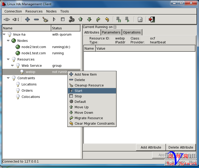

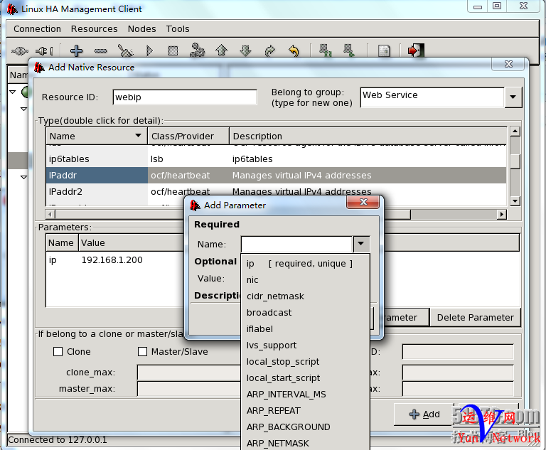

五、配置 heartbeat(crm 资源管理器)
1.配置文件说明
[iyunv@node1 ~]# cd /etc/ha.d/
[iyunv@node1 ha.d]# ls
harc  rc.d  README.config  resource.d  shellfuncs  shellfuncs.rpmsave、
说明:安装好的heartbeat默认是没有配置文件的,但提供了配置文件样本

(3).启用crm资源管理器
crm     respawn

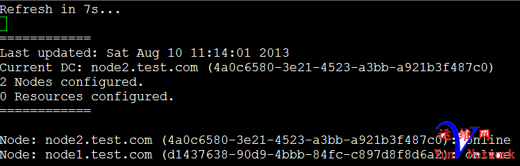

5.启动node1与node2
[iyunv@node1 ha.d]# ssh node2 "service heartbeat start"
Strting High-Availability services:
[确定]
logd is already stopped
[iyunv@node1 ha.d]# service heartbeat start
Starting High-Availability services:
2013/08/07_17:19:22 INFO:  Resource is stopped
[确定]

7.查看一下集群状态
node1,node2:1
[iyunv@node ~]# crm_mon
说明:从上面的集群状态中我们可以看到,集群中有两个节点,分别为node1和node2状态是online全部在线,我们还可以看到,DC是node2。两个节点的资源是0,说明在我们这个集群中还没有资源。下面我们来详细的说明一下!

在xshell启动hb_gui出错下面我们来说一下,解决方法
具体步骤如下:File –> Properties –> SSH –> Tunneling –> Forward X11 connections to: Xmanager,然后重新启动一下xshell,再进行测试。
[Shell] 纯文本查看 复制代码

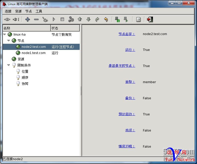

(5).集群中的DC
注:从上面的图中我们可以看到,此集群中的DC是node2,那么什么是DC呢?下面我们就来详细说明一下。
   Consensus Cluster Membership在集群服务使用选举机制,允许集群节点决定指定的协调器(Designated Cooridnator-DC),它来帮助建立仲裁,管理集群节点成员关系和资源分配。DC维护集群的状态和管理策略。其他的节点必须转发状态改变请求到DC中处理。Heartbeat服务检查节点和连接状态来决定失效是否发生,集群事件日志服务(ha-logd)提供集群套件中所有服务的日志功能。能过上面的概念我们基本了解了什么是DC。简单来说,在多节点集群中要有个“头头”就是指定的“协调员”DC,就是一个集群中每个几点上都有一个相当于选举票的权值,而这个权值就是根据服务器的性能进行手动分配的,性能好的可以分配的大点,而所有的其他节点都要听从DC的调度,在一个集群中只有选票达到50%以上才能称为集群系统。如果出现故障了,就会有一个故障转移(failover)点,设置不同的优先级,可以使故障按照优先级的高低进行转移,选择一个性能好的服务器来充当DC,所以在此   集群节点中node2是DC。

(1).点击连接 –>选择登录
(2).输入DC节点名称或IP地址,并输入密码,点击确定

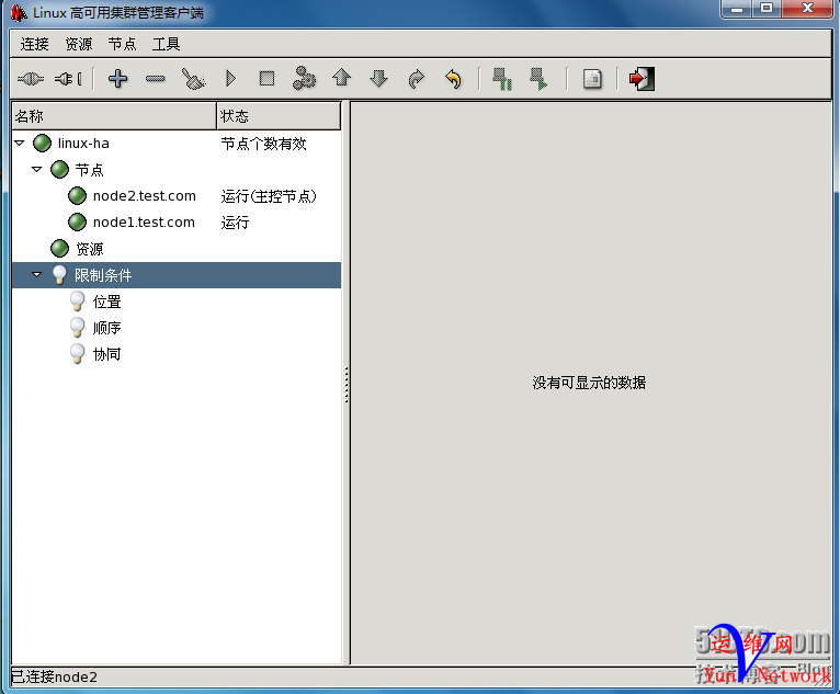

(4).登录后默认显示界面

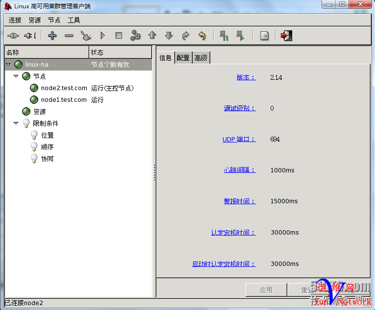

(1).HA集群的基本信息
说明:在右边面板中显示了,此集群的一些基本信息,如heartbeat版本,端口号,心跳信息,警报信信息等。
(2).HA集群的全局配置

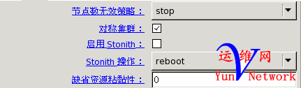

说明:重点说明的是前面5 个,其它的大家看一下,了解就行
  • 节点数无效策略,当集群中有节点故障时采取的策略,默认是stop,当集群有节点故障时的策略是停止此节点上的服务。
  • 对称策略,当某节点故障时,可以转移到其它任意节点上
  • 启用Stonith,当有Stonith设备时可以勾选此项,我们这里没有Stonith设备所以没有勾选
  • Stonith操作,默认是reboot,意思是当有节点故障时默认策略是重启
  • 缺省资源粘黏性,默认为0,意思是资源可以在任意节点中

(4).DC节点属性
说明:此集群的DC节点是node2,从上图中可以看出运行正常

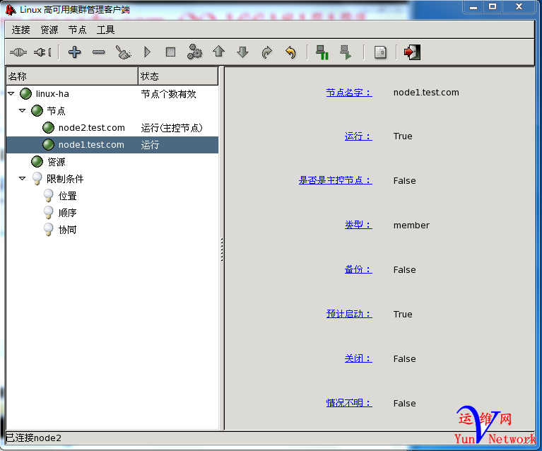

(6).资源
说明:可以看出此集群中没有任何资源,其实说白了,资源就是各种服务,我们可以点击上面的加号按钮进行增加资源,关于资源的类型我们下面将详细说明。

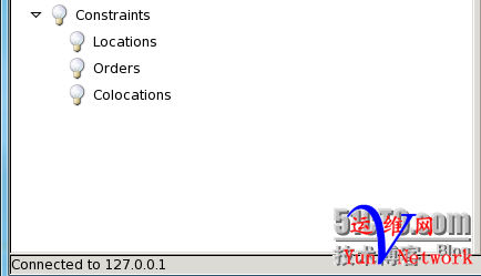

(7).资源约束
说明:限制条件是指资源的各种约束,下面我们将详细说明资源的约束。

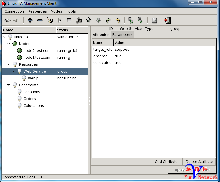

(1).新增资源
(2).新增group资源(注,VIP、httpd、filesystem都是Web高可用集群,所以都在一个组中,这里我们选择group)
(3).给组资源增加一个ID号

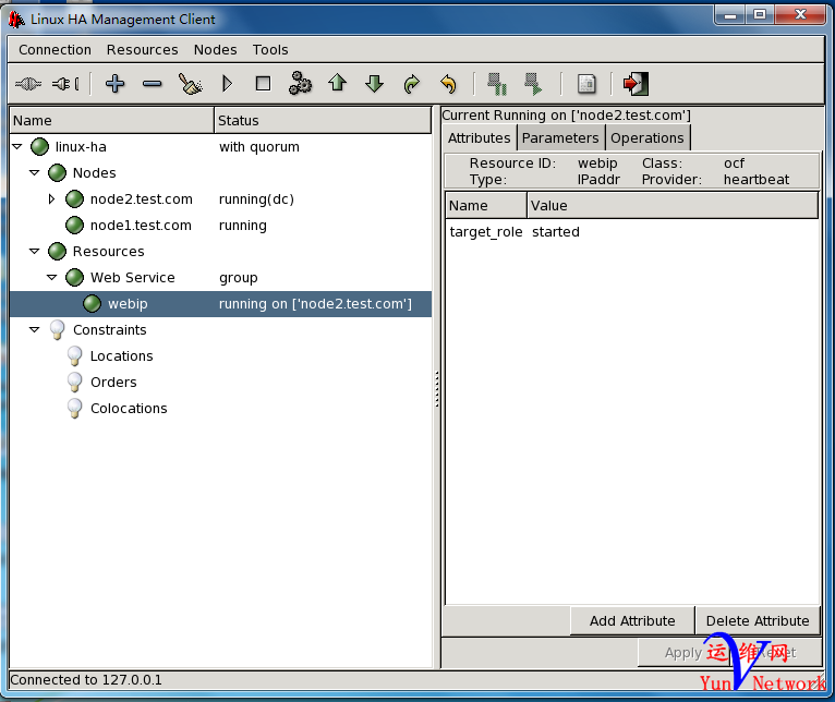

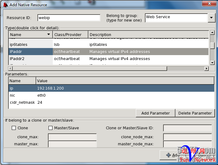

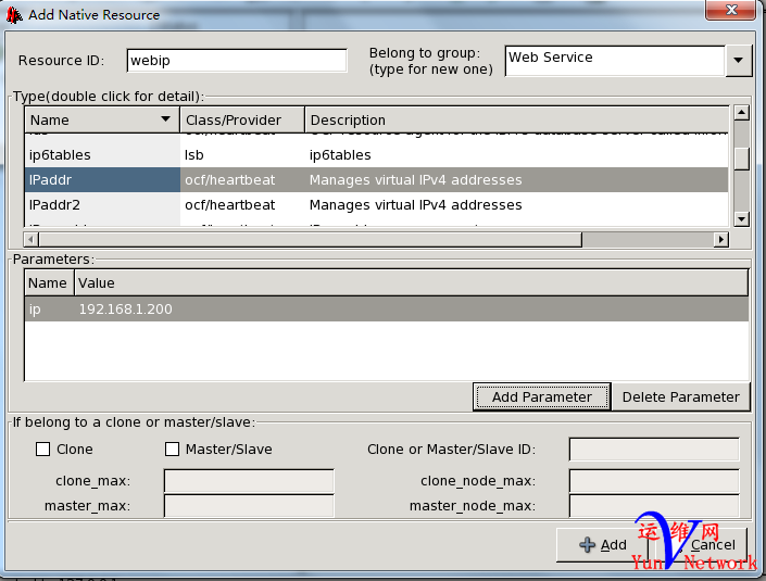

(4).新增VIP,给VIP取个ID号为webip,设置ip为192.168.1.200,大家还可以看到VIP属于Web Service组
(5).增加VIP参数,如子网掩码等

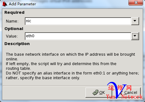

(6).设置VIP在哪个端口别名上
(7).设置VIP的子网掩码,可以直接输入多少位,也可以写全
(8).这是增加好的VIP属性,点击右下脚的“+Add”即可
(9).增加好的webip,现在还没有运行,我们可以右击使其运行
(10).启动webip
(11).这是已启动的webip运行在DC节点上

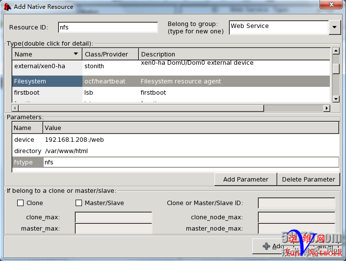

(12).继续增加httpd服务
(13).这里选择就是组资源了,这里选择native资源,意思是group资源中的native资源
(14).增加httpd服务
(15).已运行的httpd服务与webip,下面我们来测试一下
(16).直接访问http://192.168.1.200可以查看到httpd服务,基本的高可用Web集群已增加完成

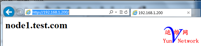

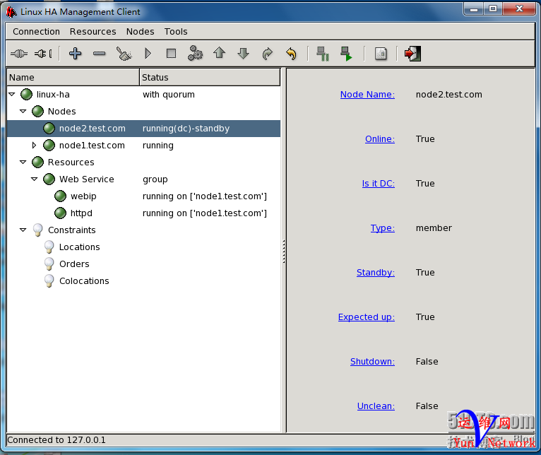

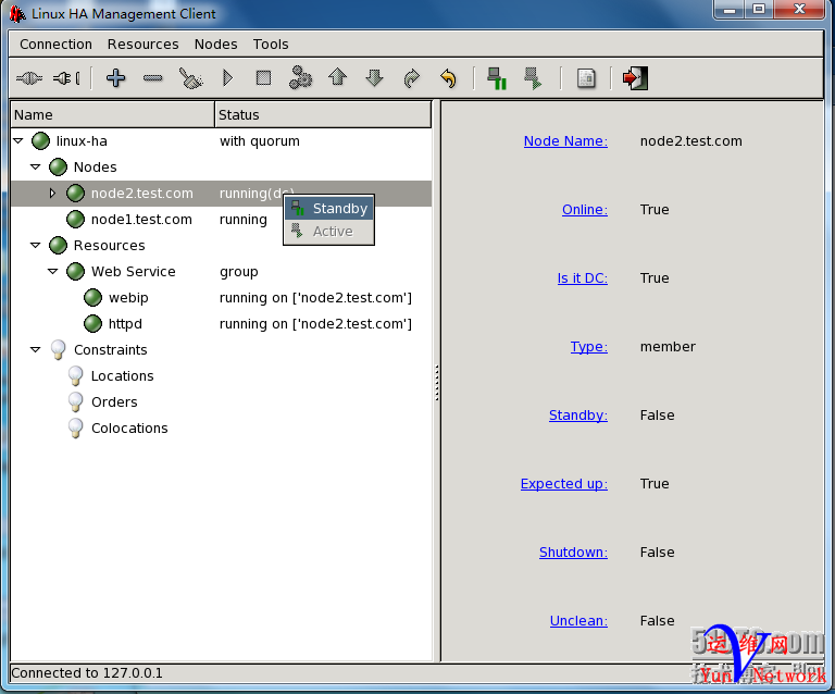

(17).现在我们模拟故障,让node2节点成为从节点,看一下服务与IP能不能到node1节点上
(18).大家可以看到,当node2成为备节点时,node1成功的运行了这些资源

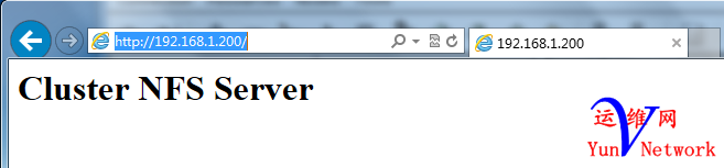

(19).我们再进行测试一下,大家可以看到,现在我们访问的是node1节点的资源,下面我们来再增加一下共享存储(NFS)
(20).增加NFS资源
(21).已增加好的NFS资源
(22).测试访问一下http://192.168.1.200,这次我们成功的访问到了,NFS共享存储的主目录文件
(23).现在我们再将node2设置为主节点,大家可以看到此时资源全部回到node2上

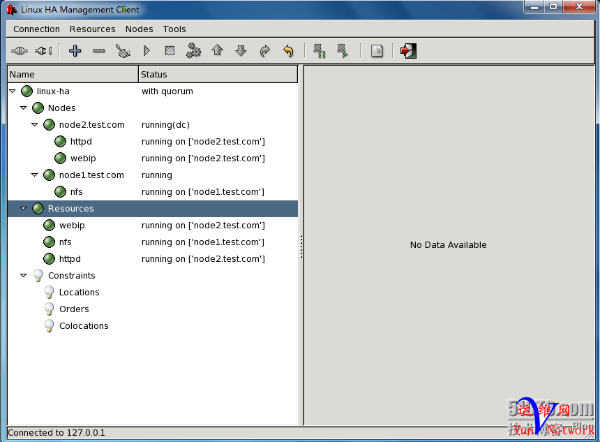

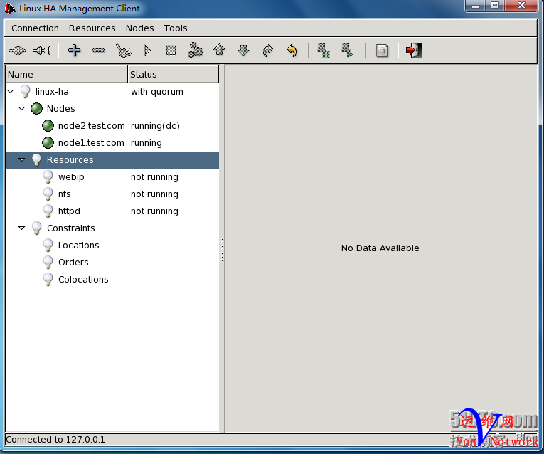

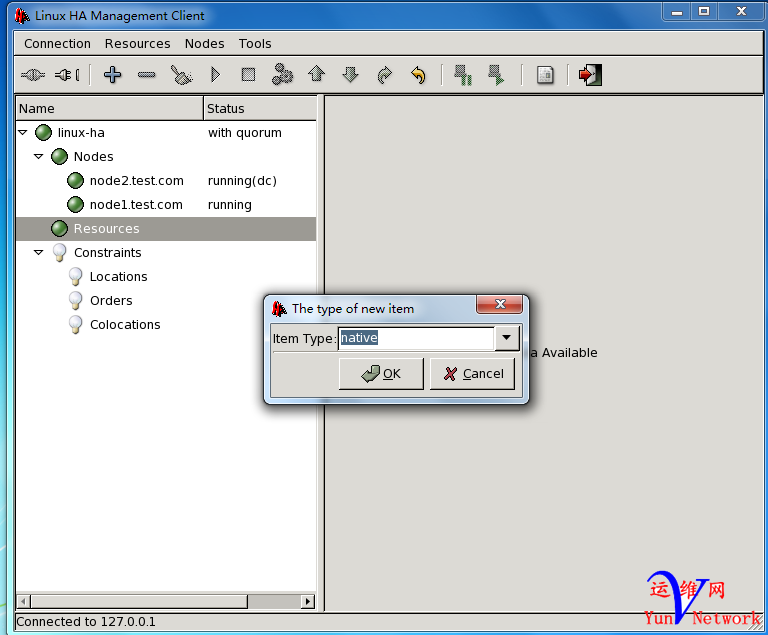

(1).新增资源
(2).增加native资源
(3).增加webip
(4).增加nfs与httpd资源
(5).启动所有资源
3.问题说明
   大家从上面的资源可以看出,我们这次增加的是三个native资源,没有增加group资源,意思没有将vip、httpd、nfs这三个资源放在同一个组中,而增加了三个native资源。大家可以发现这三个资源不在同一个节点上,当我们增加好这三个资源时,启动webip资源时,运行在node2节点上,启动nfs资源时,运行在node1节点,再启动httpd节点时,又运行在node2节点上,可以看出在增加组资源时,我们增加的每个资源会平均分配到各个节点上,这不是我们想要的,我们希望这三个资源全部运行在同一节点上,但我们又没有增加group资源,我们该怎么办呢?这时就要用到,我们的资源约束了,下面我们就来配置一下资源约束。如下图,
从图中我们可以看出有三个资源约束,和我们上面讲解的一致,分别为位置约束、顺序约束、排列约束。
4.具体分析

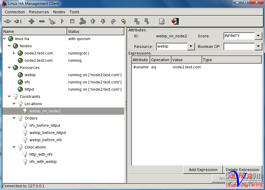

现在我们有三个资源分别为webip(VIP)、httpd、nfs,它们怎么来定义约束呢?我们来简单分析一下:
(1).排列约束
  • http与nfs必须运行在同一节点上,nfs与webip也必须运行在同节点上

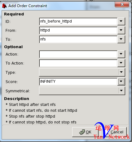

(2).顺序约束
  • nfs资源必须在httpd资源先启动
  • webip资源必须在httpd资源先启动
(3).位置约束
  • 定义三个资源中的某个资源更倾向于某个节点
注:下面我们就来实现这些约束
5.crm资源约束设置

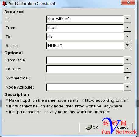

排列约束
(1).新建排列约束
(2).新建http与nfs约束,http必须与nfs在一起(详细说明请看,图中的Description)
(3).新建nfs与webip约束,nfs必须与webip在一起
(4).建立好的排列约束

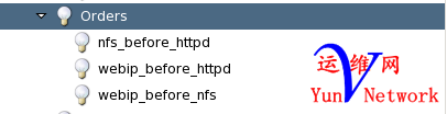

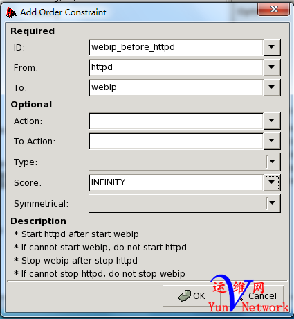

顺序约束
(1).新建顺序约束
(2).nfs与httpd的顺序约束(详细说明请看,图中的Description)
(3).webip与httpd顺序约束(详细说明请看,图中的Description)
(4).webip与nfs顺序约束(详细说明请看,图中的Description)
(5).已建立好的顺序约束

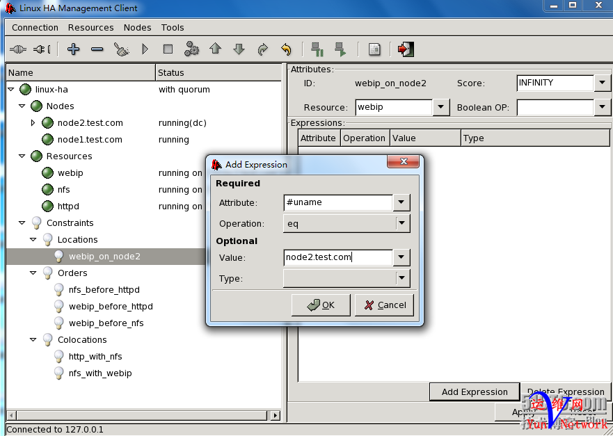

位置约束
(1).新建位置约束
(2).点击右下脚的Add Expression增加参数(webip更加倾向于node2节点)
(3).增加好的位置参数
(4).已建立好的位置约束

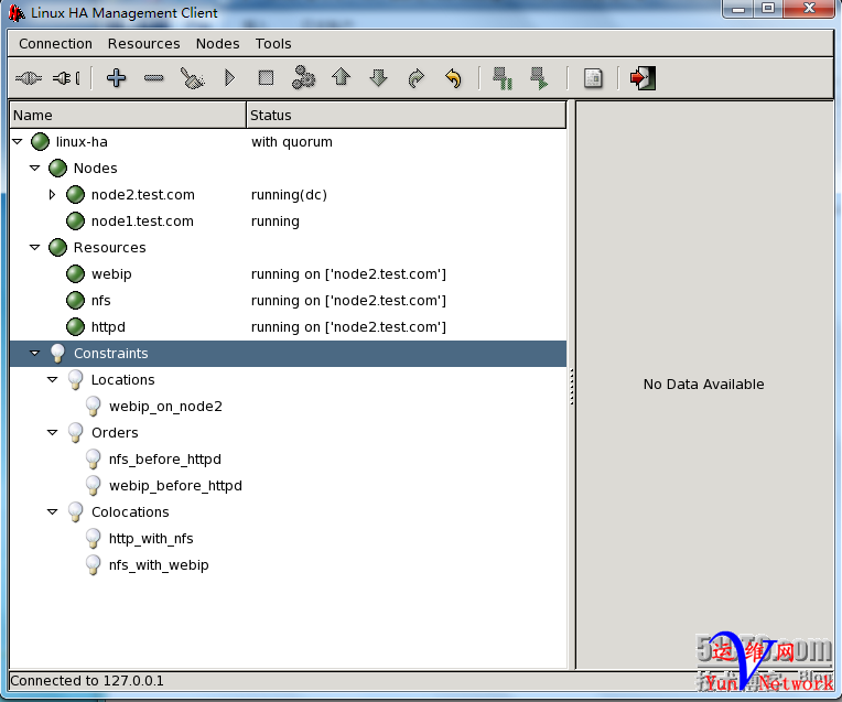

6.全部约束汇总

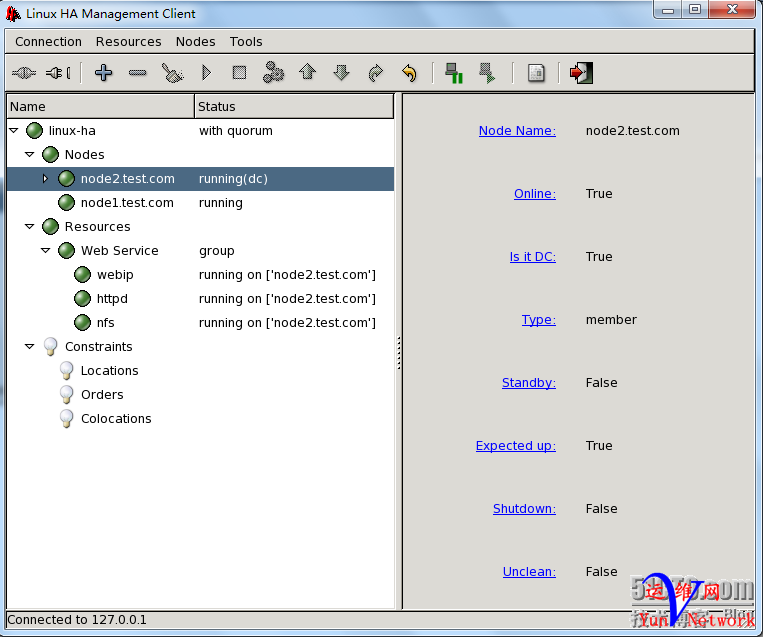

说明:大家可以看到,建立好约束后,所有资源全部在node2节点上。
7.测试http://192.168.1.200(测试成功)
8.故障演示(设置DC为备份节点,再进行测试)
测试能否访问http://192.168.1.200(大家可以看到照样可以正常访问)

经过上面的两种显示方法中我们可以看,使资源在同一节点,有两种方式,一种是先建立group组资源,后再建立native资源,使资源在同一节点中,但是有一点得注意,那就是资源的增加顺序,如Web高可用集群,增加的顺序应该是webip –> nfs –> httpd。另一种方法是直接增加native资源,后通过资源约束使其资源在同一节点上。
