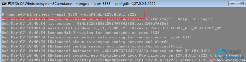

  2: 开启mongos服务器
  这里要注意的是我们开启的是mongos,不是mongod,同时指定下config服务器,这里我就开启D盘上的mongodb,端口3333。

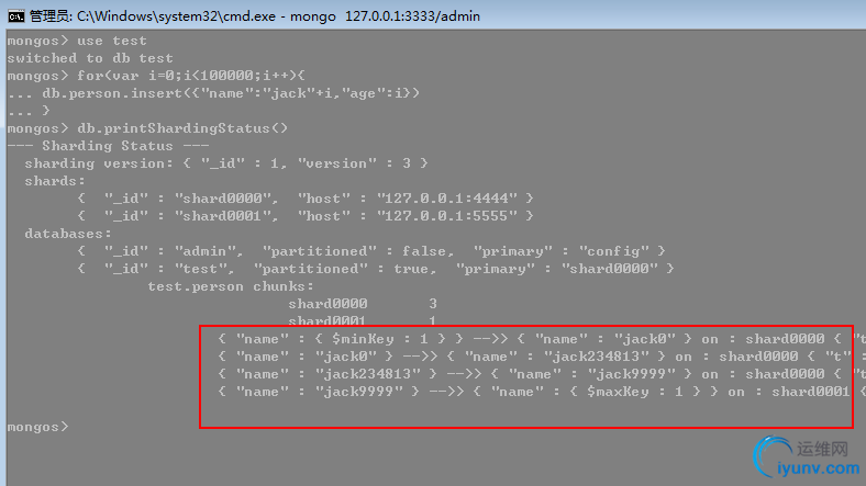

  好了,至此我们的分片操作全部结束,接下来我们通过mongos向mongodb插入10w记录,然后通过printShardingStatus命令
  查看mongodb的数据分片情况。
  这里主要看三点信息:
  ① shards:     我们清楚的看到已经别分为两个片了,shard0000和shard0001。
  ② databases:  这里有个partitioned字段表示是否分区,这里清楚的看到test已经分区。
  ③ chunks:     这个很有意思,我们发现集合被砍成四段:
  无穷小 —— jack0,jack0 ——jack234813,jack234813——jack9999,jack9999——无穷大。
  分区情况为:3:1,从后面的 on shardXXXX也能看得出。
