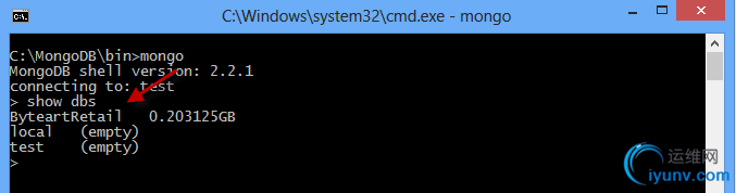

  准备工作做好以后,就让我们开始启用MongoDB仓储吧。由于我上面已经完成了数据迁移,因此,在我的MongoDB数据库中已经有了ByteartRetail数据库。读者朋友在完成最新版本代码克隆之后,请先自行安装MongoDB服务,然后,在Byteart Retail源代码目录的demo_data目录下,有个ByteartRetail.zip的压缩包,将其解压到你的本地磁盘,然后,进入MongoDB的bin目录,使用mongorestore.exe程序恢复ByteartRetail数据库。比如:
mongorestore -d ByteartRetail c:\ByteartRetail
  完成数据库恢复之后,你将可以在mongoDB的提示符下列出ByteartRetail数据库:

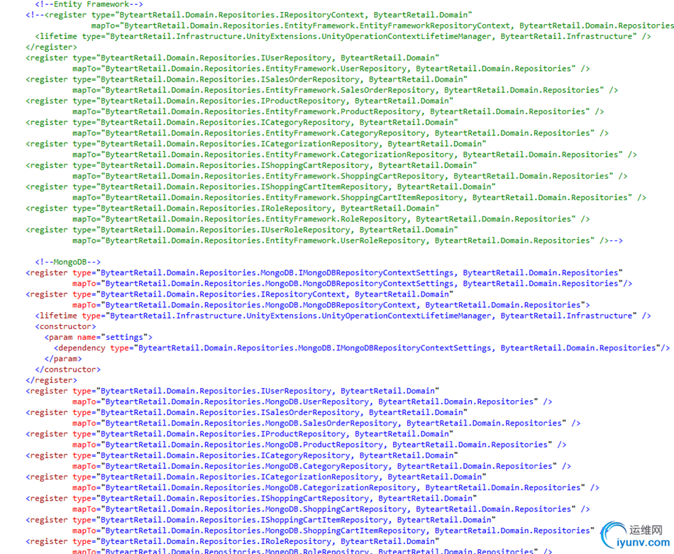

  下一步,修改ByteartRetail.Services下的web.config文件,将unity配置部分中的Entity Framework仓储及其上下文的配置部分注释掉,然后启用MongoDB仓储及其上下文的配置,如下:
  OK,现在启动站点,从前台的角度我们基本上看不到任何变化,但此时Byteart Retail已经在使用MongoDB作为数据持久化机制了。
