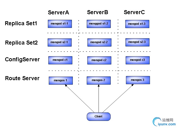

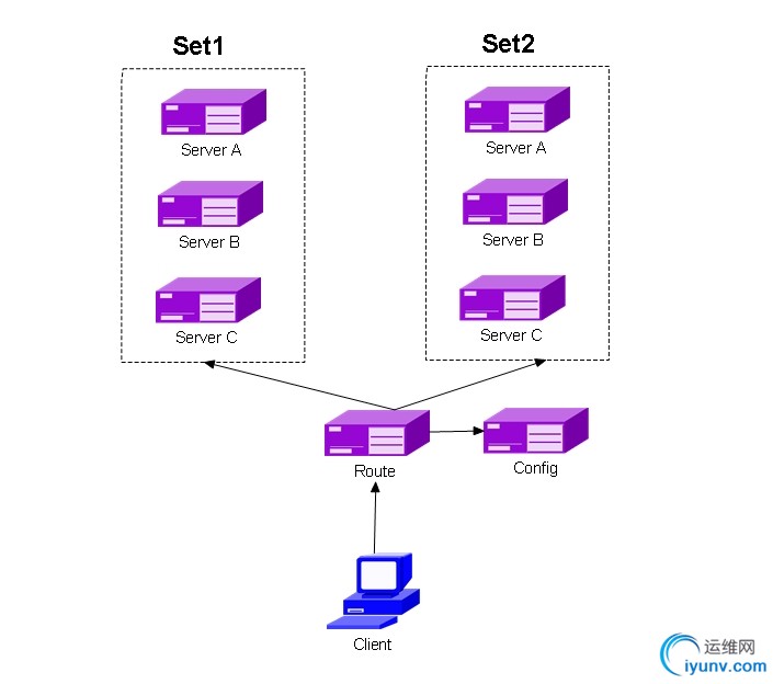

  集群由三台服务器(假定ip地址为:serverA,serverB,serverC)组成,采用mongodb的复制集+分片(Replica Sets+Sharding) 实现集群的高可靠/高可用以及数据读写的负载均衡。 三台机器分成两个复制集,两个复制集组成一个集群的两个分片(shard1和shard2)。具体如下:
  1、ServerA的s1-1 / ServerB的s1-2 / ServerC的s1-3 组成一个3节点的复制集s1
  2、ServerA的s2-1 / ServerB的s2-2 / ServerC的s2-3 组成一个3节点的复制集s2
  3、复制集s1和s2 组成有两个片的分片集群
  4、为确保配置信息高可用,集群采用3个配置节点存储集群配置信息: ServerA的c1 / ServerB的c2 / ServerC的c3
  5、为对外服务提供高可用,集群采用3个路由节点对外提供服务:ServerA的mongos 1 / ServerB的mongos 2/ ServerC的mongos 3,也可以结合keepalive对外提供一个vip.
mongodb集群逻辑结构:
mongodb服务进程规划:
每台机器运行4个服务进程(2+1+1),端口和目录规划:
  详细配置步骤如下:
