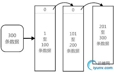

  满怀希望地以为value.recnum会输出400,结果却是101!而value.scorce却是输出的正确的:38000(95*400)。本人在这疑惑了好久,并且通过更改reduce函数: function Reduce(key, values) { return {test:values}; } ,发现数据是这样的:
  在原本Reduce函数中的forEach只遍历了第一层的数据,即101个,所以++操作也只做了101次!
  经过思考,导致问题的原因关键就在于MapReduce中emit后的Bosn的数据格式,一个大于100的Array,会被拆分存储,变成了非线性的链表结构,如图:
  那么,分数相加却能正确,可以大胆地推测:“reduced.score += val.score;” 语句可以智能地找到所有子结点的score并相加!
  最后,这里给出计数的替代方案,修改Reduce的++,改用+=操作:
