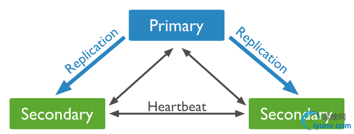

  Primary节点接收客户端所有的写操作,整个副本集只会有一个primary节点。MongoDB副本集提供严格的一致性。主节点将所有的操作写入一个叫oplog的capped collection(这个collection的大小一般为磁盘剩余空间的5%,不同的系统可能不一样,详见http://docs.mongodb.org/manual/core/replica-set-oplog/)中,secondary节点通过复制oplog并执行oplog中的所有操作,因为对oplog的执行是幂等的,所以secondary节点上的数据可以保持和primary节点一样,当然这有一个“追赶”(catch up)的过程,会存在一定的落后(Lag)有时候因为网络延迟或宕机导致从节点永远赶不上主节点,这时候需要采取人为的干预了(后面会说到Resyncing Member of Replica Set)。

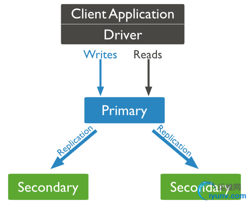

  默认所有的读操作也是走的primary节点,当然客户端可以选择从secondary节点进行读取操作以减小主节点的压力(后面会对读写分离有详细说明)。

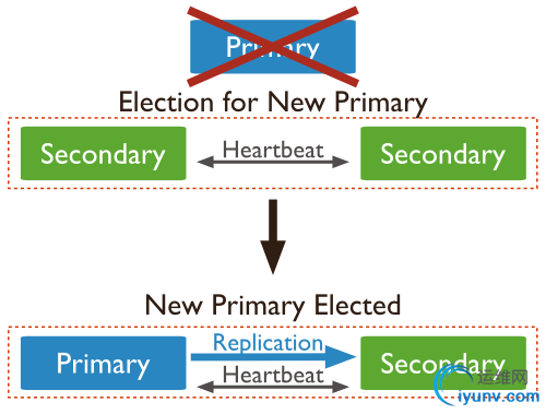

  各个节点之间是通过心跳机制来维持联系的,当主节点无法和集群中其他节点通信超过10秒,集群会从剩下的节点中选择一个secondary作为primary,这个过程叫做选举(election),每个secondary节点都有一个优先级priority来参与投票(也可以有没有投票权的secondary节点),priority值越大就越优先成为主节点(所有的节点可以有相同的优先级,默认值都是1)。election的策略不仅仅就是根据priority值来,会综合很多其他的因素。总之MongoDB通过heartbeat和election机制实现了自动的Failover:

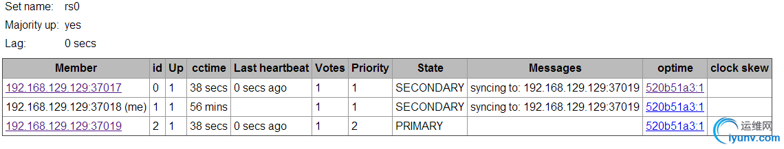

  我们将37019节点的priority设置成2:
1.    rs0:PRIMARY> cfg=rs.conf()
2.    cfg.members[2].priority = 2
3.    2
  这里数组的索引2其实跟rs.conf查看到的每个成员的_id不是一回事。
  然后执行:
1.    rs0:PRIMARY> rs.reconfig(cfg)
  注意:执行rs.reconfig()命令会强制整个副本集集群进行一次election,这样priority较高的37019节点便成了primary节点:
  整个election过程需要一点时间,在这之间整个集群的所有节点都是secondary

  我们打开http://192.168.129.129:38017/可以看到整个副本集的相关信息:
  至此一个简单的用于开发和测试Three Member Sets就搭建完成了。下节会在此基础上做一些简单的数据测试。
