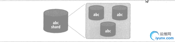

分片(shard)是集群中存储集合数据子集的一台或者多台服务器。在生产环境中一个分片通常是一个副本集(replica set)
片键(key)MongoDB以其作为依据来确定需要在不同分片服务器之间移动的数据。例如我们可以选择用户名(username)字段作为分片键,现有一用户名区间[“p”,”z”],那么wufengtinghai是属于这一区间的,那么数据最终会保存到与此区间对应的分片服务器上。

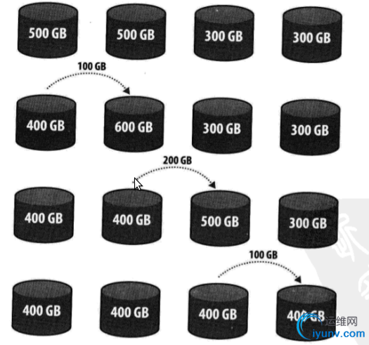

这种分片方式非常简单易懂,但是在一个大型繁忙的系统中却会带来许多的不便。假如大量的用户使用首字母在【“a”,”f”)中的名字来注册,这将会导致分片1比较大,因此需要将其一部分文档移动到分片2上,我们可以调整分片1对应区间【”a”,”c”),使分片2的区间变成【”c”,”n”)

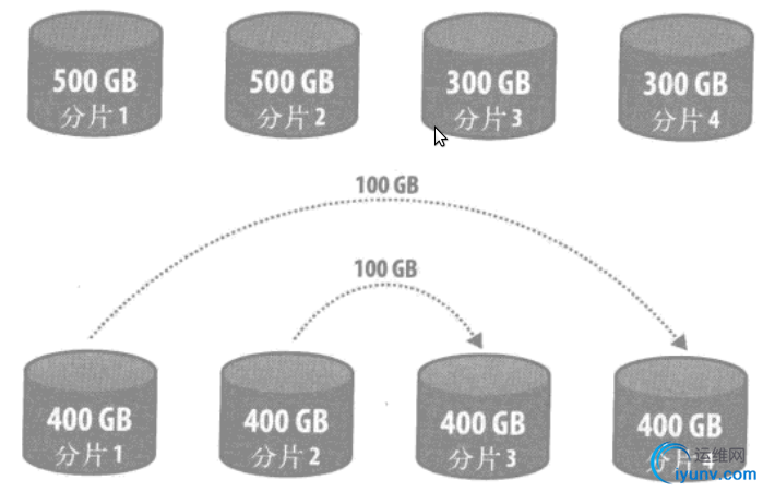

如果移动数据后,分片2因此过载怎么办?假设分片1和分片2各有500G数据,而分片3和分片4各自有300G数据。那么按照这个方案,最终需要一连串的复制,总共算下来需要移动400G数据,考虑到需要在集群的服务器之间移动这些数据,可见移动数据量之大。

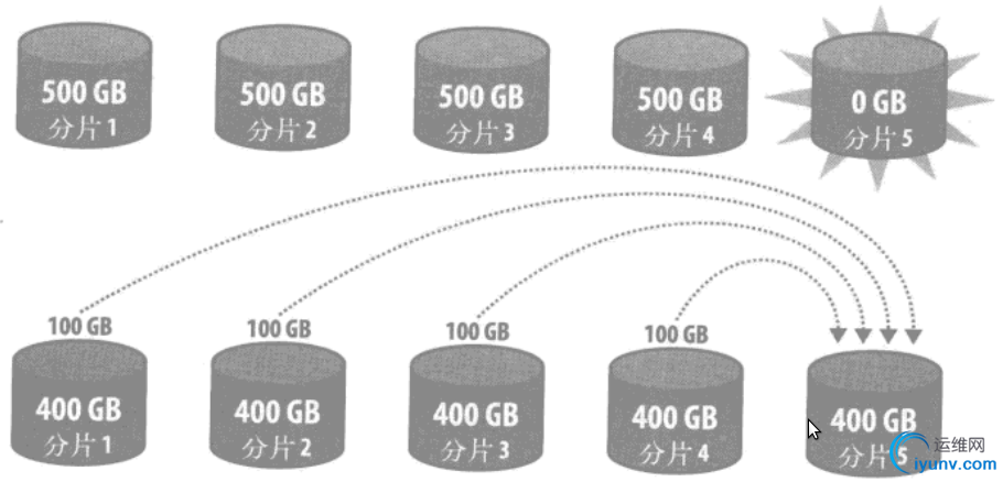

如果需要新加分片服务器进行水平扩展呢?假设此时每个分片上都有了500G数据,那么我们现在需要将分片4上的400G数据移动到分片5,将分片3300G数据移动到分片4,将分片2200G数据移动到分片3,将分片1100G数据移动到分片2,整整移动了1T的数据!
随着分片数量和数据量的增长,这种噩梦将会持续下去,因此MongoDB不会采用这种方式。

如果我们采用一分片多区间的方式,我们可以将分片1上的数据划分为两个区间,【”a”,”d”)包含400G数据,【”d”,”f”)包含100G数据,同样我们也可以对分片2做类似的处理,得到区间【”f”,”j”)和【“j”,”n”)。现在我们只需要将分片1上的【”d”,”f”)数据移动到分片4,将分片2的【“j”,”n”)的数据移动到分片3。这样我们仅仅只需要移动200G数据。
如果要添加新分片,可以从每个分片顶端取100G数据并将其移动到新的分片上,这样仅仅只需要移动400G数据即可。
MongoDB就是利用这种方式,当一个分片的数据越来越大时,其会自动分割片键区间,并将分片的数据进行分割并移动到其他分片。
