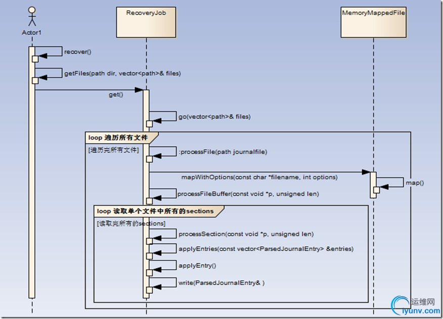

Journal恢复模块
  此模块在系统启动时运行,他完成对上次宕机遗留的Journal文件进行解读(也是通过MMAP的方式)并将没有Flush到数据库记录文件的记录重新通过memcopy的方式放入_view_write中。以备存储引擎线程执行持久化。
  若系统上次是正常退出,则在退出流程中会进行最后的Flush(仅dur模式),并清理现有的Journal文件,所以正常退出是不会遗留任何的Journal文件的.
  这个部分的操作也非常的简单,因为时间的关系,本文就不再详细阐述了,时序图如下:
