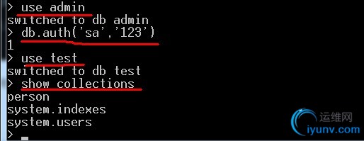

    输入:use admin
    输入:db.addUser('sa','123')
    然后再访问admin数据库试试,就会出现错误提示,这是就是因为需要用户授权,当输入用户名和密码来授权之后,就OK

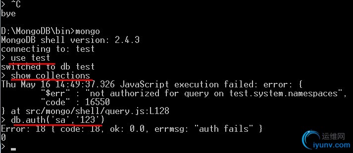

  • 此时按Ctrl+C退出,然后再进入,用刚才创建的用户去访问admin以外的数据库,例如:test
    用admin创建的超级管理员无法直接访问其他数据库,但是可以间接的去访问。
  • 利用超级管理员间接的去访问任意数据库,间接的去访问就是先通过授权进入admin数据库,然后再由admin数据库进入其他数据库
    即:以admin数据库为跳板,再进入其他数据库

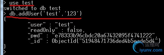

  • 为数据库添加用户名和密码,每个数据库都可以添加直接访问此库的用户和密码,并且是存放在本库的system.users表中的
    为test数据库创建直接访问用户:用户名=test     密码=123
  • 继续第6步,按Ctrl+C退出,再次进入test数据库,并输入第6步中为test数据库创建的直接访问用户和密码来进行授权
