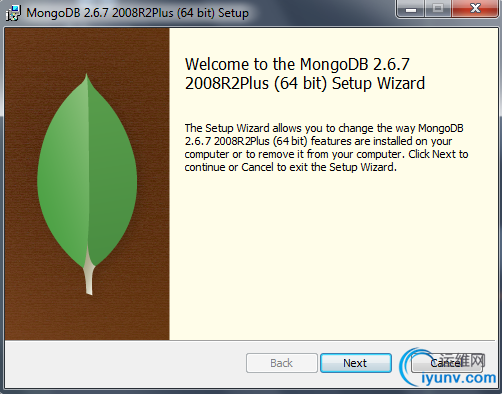

  3.1    运行下载的MongoDB的安装文件,弹出安装导航界面如图3-1,点击next按钮进入下一步

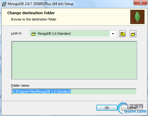

  3.4    在这一步中,展开mongodb2.6.7选项,把显示为红色叉子的按钮左键单击,选择第一项安装,如图3-4,单击Browse按钮设置安装路劲,我设置的为:D:\Program Files\路径下,如图3-5所示,点击Next按钮进入安装界面
  图3-4
  图3-5

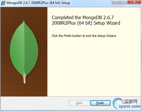

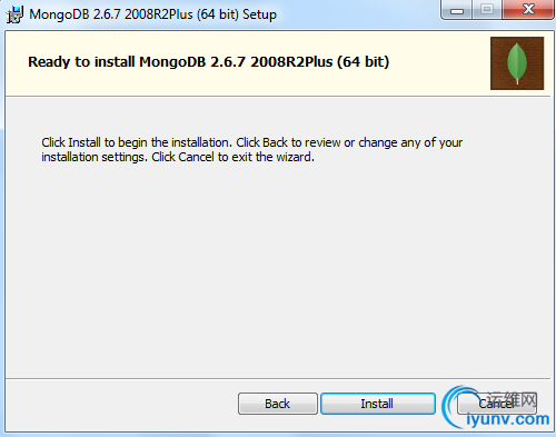

  3.5    点击Install按钮开始安装,如图3-6,等待安装结果,安装完毕后,单击Finish按钮结束安装,如图3-7
  图3-6
  图3-7

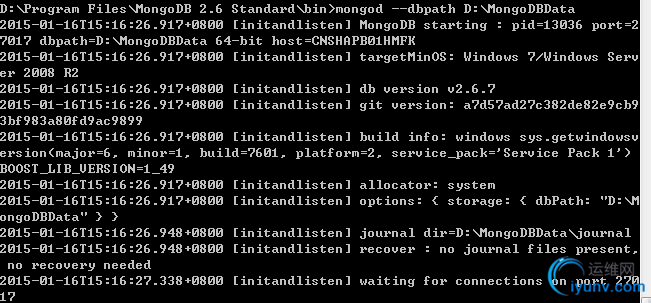

  4.5    在D盘新建文件夹:MongoDBData, 输入:mongod  --dbpath  D:\MongoDBData,启动MongoDB的服务,如图4-5所示,启动成功的信息如图4-6所示,表示mongodb服务器使用的27017默认端口
  图4-5
  图4-6

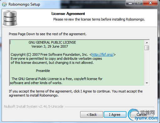

  6.2     在授权界面点击 I Agree 按钮进入下一步,如图6-2所示
  图 6-2

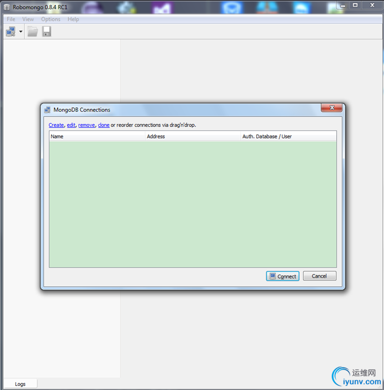

7    RoboMongo管理数据库
  7.1    运行Robomongo程序,第一次运行如图7-1所示
  图7-1
