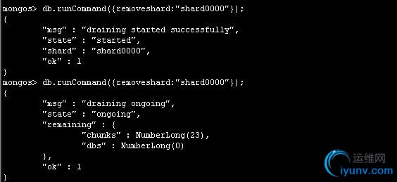

  2. 今天在将一个已被移除的shard重新添加进来的时候,出现了问题。特记录下来。
  问题:将一个shard移除后,我没有停掉这个shard。后来为了测试我又把它添加进来。db.runCommand({addshard:"hostname:port"}); 操作提示成功。也开始了迁移数据。等迁移完成之后,我进行查询操作,发现操作失败。错误提示是“gotshardname different than what i had before” 。如下图
  错误提示是说,这个shard之前添加进来的时候name被赋值为shard0001,现在再次添加进来后name被赋值为shard0000.当进行查询操作时发现这前后name不一样。所以报错。我比较困惑的是,它是怎么知道这个shard之前的name值的。我找遍config库下面的所有collection.都没有发现有地方存储shard之前的name值。仅仅只有shards这个集合存储相关数据。但是存储的都是此时此刻各个shard的情况。问了渡娘与google.没有什么收获。后来没办法,我想把这个shard再一次的remove掉后再添加进来。可以不行。
  虽然操作提示是成功的,但是过了很久我发现数据根本就没有迁移。查询日志,发现了错误提示。
  错误提示仍是name值前后不一样。后来在同事的提示下,我将这个shard重启,重启后发现问题解决了。
  分析:每个添加进去的shard的name值不仅在config库存储,同时各个shard也都存储着这个值。不同的是,config库的数据是落地的,但各个shard是缓存起来的。被移除的shard如果不重启,那么这个name值就一直存在。有一点我不理解的是,既然name值存在,并且再次添加后name不一样却能添加成功,并且数据也都迁移过来了,只是查询操作的时候才报错。难道迁移数据与查询数据使用的是不同地方的name值? 有一点需要注意的是,虽然查询操作失败,但写操作能够成功。
  如何避免:db.runCommand({addshard:"hostname:port",name:"xxx"}) VS db,runCommand({addshard:"hostname:port"})。 在addshard的时候,我没有指定name值,系统就使用默认值从shard0000开始递增。因此,在addshard时一定要手动指定name值。
