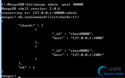

  1,列出所有的Shard Server
  注意一点是:需要连接到路由的admin下。listshards的参数1是一个固定的默认值,没有特殊的意义。

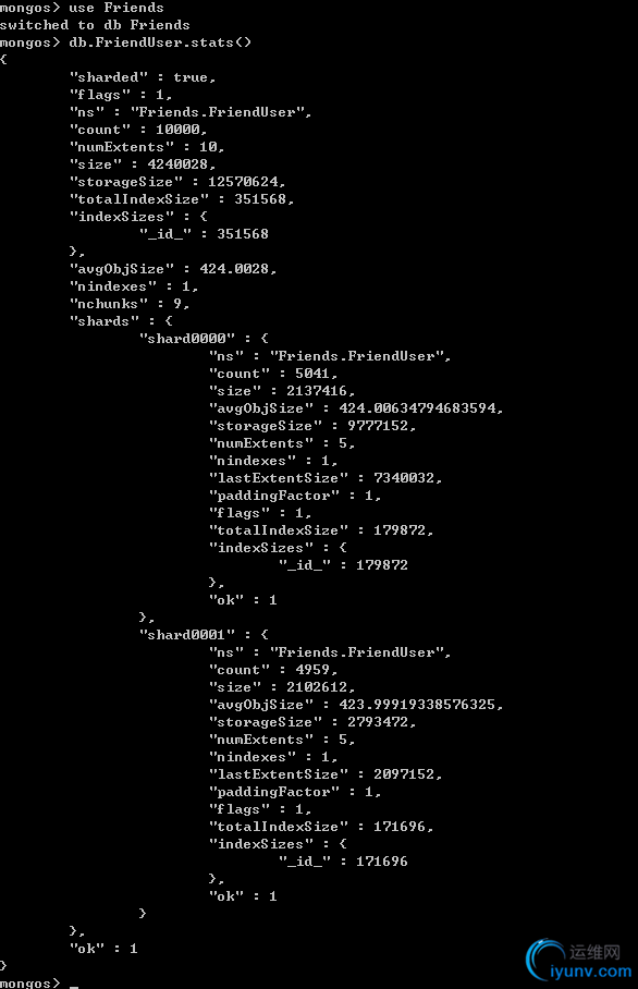

  上面我们对FriendUserAttach表执行了分片,下面我们在对另外一个表FriendUser进行分片。
  首先我们查看下FriendUser的状态
  第一行 sharded=false,说明该表未被分片。然后我们连接到路由器的admin上执行分片命令
  对数据库Friends的表FriendUser做了分片,片键是_id,我们运行命令查看下状态
  看以看到已经成功分片。

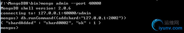

  4,新增Shard Server
  新增Shard Server的用处就不在说了,这是大数据下肯定会用到的命令。下面说步骤
  首先我们在启动一个新的Mongodb ,端口号定为2002。

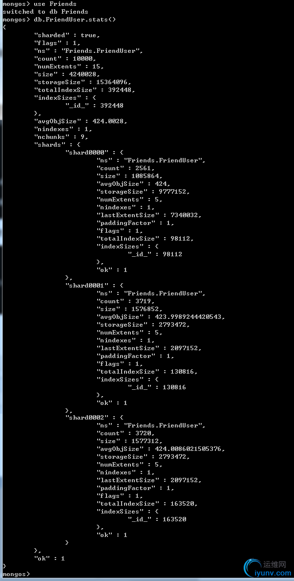

  把这个新的进程添加到咱们已经做好的“串”中,注意:这点是要连接到路由的admin中
  然后我们看下当前的分片情况
  可以看到多了一个shard0002的分片。
