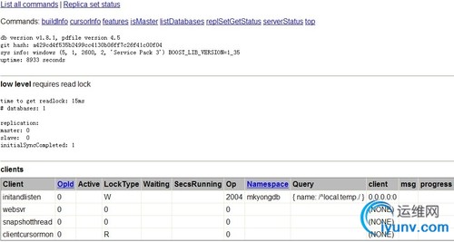

Fri Apr 29 17:15:34 [websvr] web admin interface listening on port 28017  在上面的信息中,我们注意到,mongodb在端口27017进行了监听来自客户端的连接,而在28017端口,则启用了web界面的管理工具,因此我们可以通过http://localhost:28017进行访问,可以看到如下的界面:
