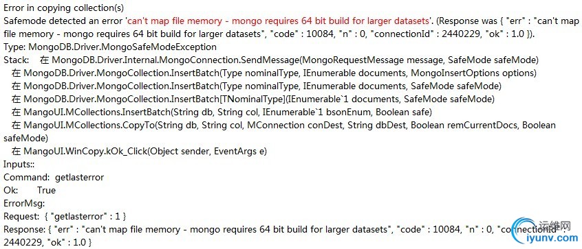

  今天看看爬虫抓取的数据,发现数据无法插入,首先想到的就是32Bit构建的文件大小限制问题,检查一下还真的是。本文把整个检查问题,解决问题的过程记录下来。
  问题:can't map file memory - mongo requires 64 bit build for larger datasets
  错误信息如下:

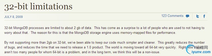

  1. 先来看看MongoDB官网上的描述
   http://blog.mongodb.org/post/137788967/32-bit-limitations
  简而言之,Mongo官方是为了:
  (1)维持代码的清晰、简洁;
  (2)大量减少bug;
  (3)快速发布1.0版本;
  而选择不支持2GB的文件在32bit系统上。
  我们写代码很重要的一点不就是Trade off么? 折中的选择,我们应该理解的。
