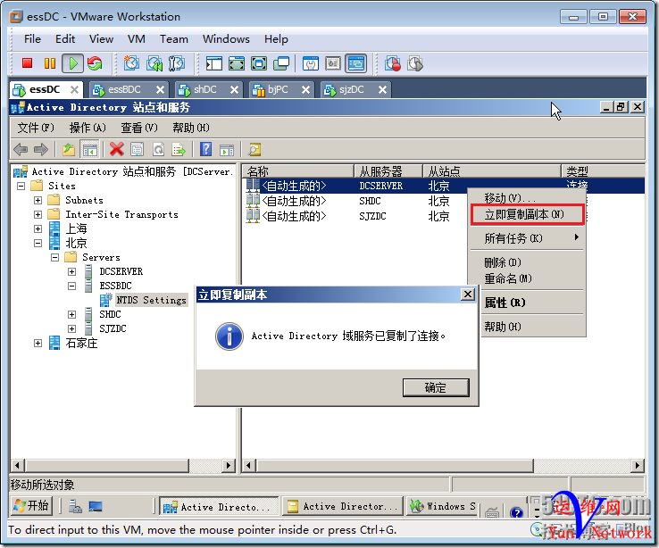

6. 如图12-60所示,打开Active Directory站点和服务管理工具,强制活动目录复制。

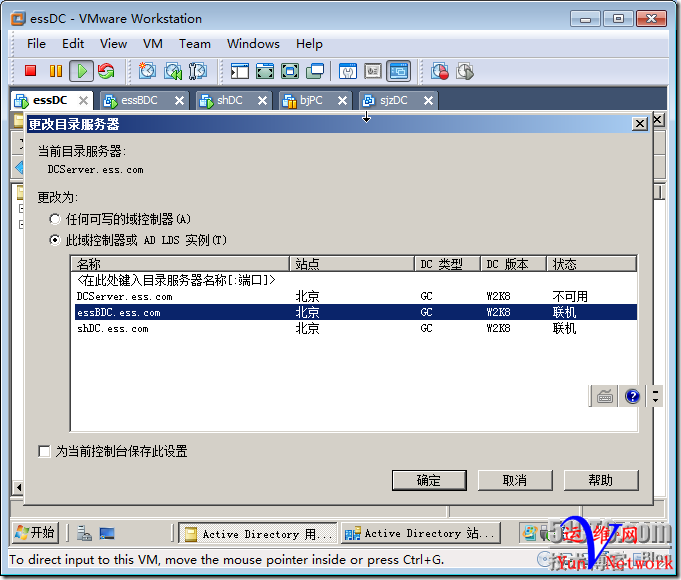

7. 如图12-60所示,右击Active Directory用户和计算机,点击“更改域控制器”。
8. 如图12-61所示,在出现的更改目录服务器对话框,选择essBDC.ess.com点击“确定”

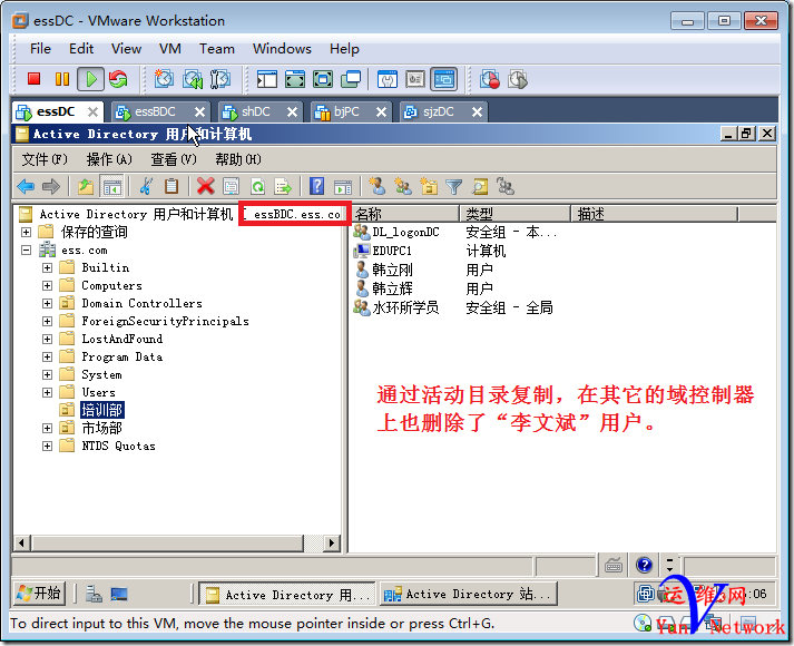

9. 如图12-62所示,可以看到essBDC上通过活动目录复制,在DCServer删除的用户在essBDC也被删除。

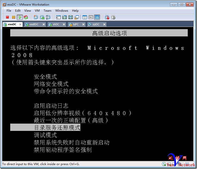

10. 如图12-63所示,重新启动essDC,按F8进入高级启动选项,选择“目录服务还原模式”启动。

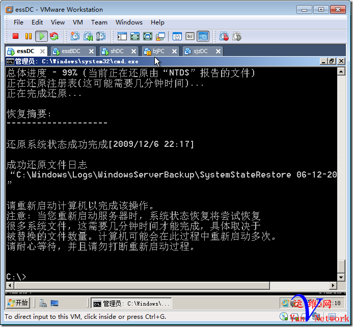

13. 如图12-66所示,在命令提示符下输入wbadmin start systemstaterecovery –version:12/04/2009-02:49
14. 如图12-67所示,在是否要启动系统状态恢复操作提示下输入Y,回车。
15. 如图12-67所示,恢复完成后提示:重启计算机在重启过程中不要打断重新启动过程。

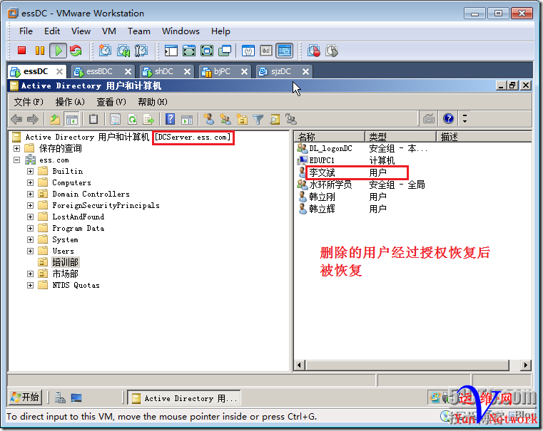

21. 如图12-70所示,正常重启后,打开Active Directory用户和计算机管理工具,可以看到授权恢复出来的用户。
22. 如图12-71所示,使用管理工具连接到essBDC.ess.com域控制器,可以看到该用户被恢复。如果没有出现,使用Active Directory站点和服务管理工具强制活动目录复制。

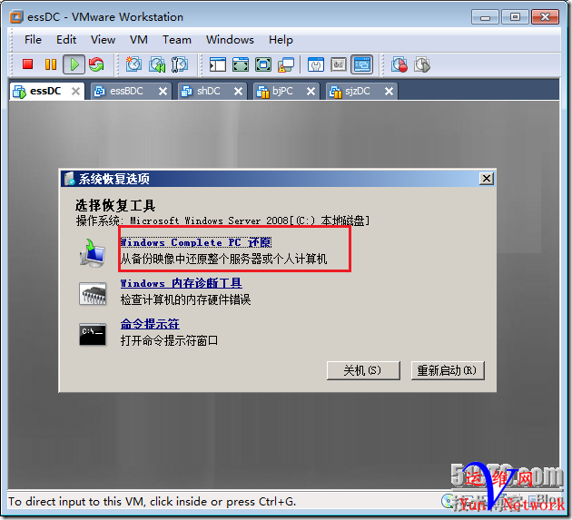

26. 如图12-75所示,在出现的系统恢复选项对话框,点击“Windows Complete PC还原”。
